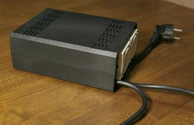

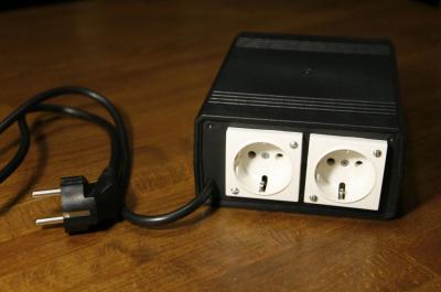

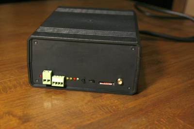

alk0v 21 Опубліковано: 2013-09-01 21:31:51 Share Опубліковано: 2013-09-01 21:31:51 (відредаговано) Немного инсайдерской информации )) Готов прототип новой версии нашего GSM-ребутера. Учтя пожелания из моего опроса получился следующий девайс: Две стандартных розетки, будут управляться по смс командами 1 off, 1 on, 1 reboot для первой розетки и 2 off, 2 on, 2 reboot соответственно для второй. Информирование по смс и звонком о пропадании питания на самом устройстве Отдельный вход для мониторинга наличия 220В до UPS-а (двойной зеленый разъем на фото) Два входа для подключения датчиков "сухой контакт" как то герконы на шкаф, датчики движения, датчики дыма и прочее. (4-пиновый зеленый разъем на фото) Светодиоды показывают: (на фото слева на право) красный - наличие 220 до UPS-а, два желтых - состояние выходов (розеток), красный - служебный, показывает работу прибора, зеленый - GSM, показывает регистрацию в сети. Кнопка "reset" используется для запуска устройства после включения, переключатель для отключения аккумулятора при транспортировке и смене сим-карты (аккумулятор на 500 мАч расположен под платой). Держатель сим-карты push-eject, не требует разборки корпуса как в первой версии Разъем для внешней GSM-антенны. Может устанавливаться опционально, для использования в местах с плохим приемом. Внутри есть печатная антенна. Программная часть может быть адаптирована в пределах разумного под требования заказчика. На данный момент это прототип, было заказано 10 пробных плат, найдены мелкие баги, не влияющие на работу устройства в целом. Сейчас проходит фаза дописывания прошивки и тестирования, если новые баги не будут найдены, недели через 2 планируем заказ полноценной партии плат. Спасибо за внимание )) Відредаговано 2013-09-02 18:48:12 alk0v Ссылка на сообщение Поделиться на других сайтах
DIVER 0 Опубліковано: 2013-09-02 08:47:01 Share Опубліковано: 2013-09-02 08:47:01 (відредаговано) да, такое уже сильно будет отличатся от ценника в 500 или 600 грн. кстати, полосковая линия на антенну выполнена с нарушениями всех правил.... как ни печально но там КСВ будет шкалить.. Відредаговано 2013-09-02 08:50:56 DIVER Ссылка на сообщение Поделиться на других сайтах
alk0v 21 Опубліковано: 2013-09-02 08:55:00 Share Опубліковано: 2013-09-02 08:55:00 Поверьте, цена сильно отличаться не будет. Сегодня просчитаю комплектующие, озвучу предварительную цену. Данная полосковая антенна нормально работала из двухстенного климатического ящика металлического. Еще в первой версии эти антенны использовались, проблем с приемом не было. Ссылка на сообщение Поделиться на других сайтах
DIVER 0 Опубліковано: 2013-09-02 17:33:05 Share Опубліковано: 2013-09-02 17:33:05 сама антенна может и правильная, а вот подвод к ней явно не 50 Ом. отсюда КСВ... Ссылка на сообщение Поделиться на других сайтах

DIVER 0 Опубліковано: 2013-09-09 05:37:26 Share Опубліковано: 2013-09-09 05:37:26 version2_4.jpg Учтя пожелания из моего опроса получился следующий девайс: Две стандартных розетки, будут управляться по смс командами 1 off, 1 on, 1 reboot для первой розетки и 2 off, 2 on, 2 reboot соответственно для второй. Информирование по смс и звонком о пропадании питания на самом устройстве Отдельный вход для мониторинга наличия 220В до UPS-а (двойной зеленый разъем на фото) Два входа для подключения датчиков "сухой контакт" как то герконы на шкаф, датчики движения, датчики дыма и прочее. (4-пиновый зеленый разъем на фото) Светодиоды показывают: (на фото слева на право) красный - наличие 220 до UPS-а, два желтых - состояние выходов (розеток), красный - служебный, показывает работу прибора, зеленый - GSM, показывает регистрацию в сети. Кнопка "reset" используется для запуска устройства после включения, переключатель для отключения аккумулятора при транспортировке и смене сим-карты (аккумулятор на 500 мАч расположен под платой). Держатель сим-карты push-eject, не требует разборки корпуса как в первой версии Разъем для внешней GSM-антенны. Может устанавливаться опционально, для использования в местах с плохим приемом. Внутри есть печатная антенна. Хотите раскритикую ? из собственной многолетней практики: 1) не вижу батареи питания на случай пропадания 220В(не у всех супербесперебойники), такой огромный корпус, что даже 12В свинцовую можно ставить. тем более подключение датчиков движения и прочих энергопотребляющих - этого требует, охрана должна быть в течение минимум суток при пропадании 220В. это правило у вас не будет соблюдаться. 2) 5В внутрисхемное имеет смысл только в модульных конструкциях применять, тем паче 5В реле потом показывает что ошибка была, вы уже не введете туда аккум 3,7, реле ставят на 12В - сразу множество проблем решается. 3) огромная ошибка использовать питание от 220в на общей плате, нужно ставить или отдельную плату, или отдельный внешний блок питания-адаптер который пользователь может легко заменить на любой другой адаптер 11-15В если выйдет из строя схема питания 220В. Ведь именно питание в основном выходит из строя, после удара молнии поблизости и т.д., опять же далеко не все будут от бесперебойника питать такие устройства. Блоки питания - это "расходный материал". У вас же получится любой чих по блоку питания - и нужно возвращать в ремонт или морочится с пайкой самому на месте. 4) антенна, я уже писал, сама антенна вероятно правильная, а вот подвод к ней - абсолютно ошибочный, там согласования нет, представьте себе 50Ом выход GSM и 200 Ом линия связи, потом опять 50 Ом вход антенны.. это же 900МГц ! 5) не вижу нормальных электролитов возле модуля SIM900 по питанию, но это ваше дело, потом обратите внимание. это все вылезет потом, в процессе эксплуатации, сейчас даже смысла нет обсуждать, пока все красиво выглядит Ссылка на сообщение Поделиться на других сайтах
alk0v 21 Опубліковано: 2013-09-09 05:49:19 Share Опубліковано: 2013-09-09 05:49:19 (відредаговано) Уважаемый, я понимаю Ваш порыв, мы вроде как даже конкурируем, а здоровая честная конкуренция - успех развития. )) То, что Вы не видите аккумулятора не означает, что его там нет. Читаем внимательно пункт 6 из приведенного описания, которое Вы цитируете. Первые два пункта критики игнорируем. С отдельными БП был опыт, негативный, время покажет. Так как Сим 900 питается от аккумулятора, который не видно, достаточно 100 мкФ, которые там стоят. Я конечно еще не научился определять волновое сопротивление линии на глаз, антенну протестируем еще. В любом случае спасибо за интерес, плат заказали всего 10 штук пробных, как раз чтобы выявить проблемные места. Відредаговано 2013-09-09 05:50:08 alk0v Ссылка на сообщение Поделиться на других сайтах
DIVER 0 Опубліковано: 2013-09-09 06:31:04 Share Опубліковано: 2013-09-09 06:31:04 (відредаговано) Я конечно еще не научился определять волновое сопротивление линии на глаз, антенну протестируем еще. для этого программы есть, все разработчики на sim900 с ними знакомы.. вы же понимаете, если чисто конкурент - то не обращал бы внимание на вышеозвученное. так что зря... Відредаговано 2013-09-09 06:43:53 DIVER Ссылка на сообщение Поделиться на других сайтах
alk0v 21 Опубліковано: 2013-09-09 08:44:05 Share Опубліковано: 2013-09-09 08:44:05 Я конечно еще не научился определять волновое сопротивление линии на глаз, антенну протестируем еще. для этого программы есть, все разработчики на sim900 с ними знакомы.. вы же понимаете, если чисто конкурент - то не обращал бы внимание на вышеозвученное. так что зря... Тогда прошу простить. Спасибо за советы. Ссылка на сообщение Поделиться на других сайтах
-кабельщик- 13 Опубліковано: 2013-09-15 09:47:00 Share Опубліковано: 2013-09-15 09:47:00 alk0v , жестко вы с блоком битания обошлись. Места навалом, но зачем-то выкинули всю фильтрацию на входе и на выходе. Предохранителя и варистора нет, или просто на фотке не видно? Зачем ключ в D-PAK корпусе?, его менять неудобно (а рано или поздно придется), и он дороже аналогичного в TO-220 корпусе. Ссылка на сообщение Поделиться на других сайтах
DIVER 0 Опубліковано: 2013-09-25 05:31:02 Share Опубліковано: 2013-09-25 05:31:02 (відредаговано) там не выкинули, там просто выполнили бп смотря в даташит микросхемы импульсного бп, вот и все.... без лишних заморочек. Места навалом, но зачем-то выкинули всю фильтрацию на входе и на выходе. Відредаговано 2013-09-25 05:32:30 DIVER Ссылка на сообщение Поделиться на других сайтах
