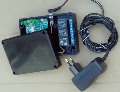

DIVER Опубліковано: 10 липня, 2013 Опубліковано: 10 липня, 2013 (відредаговано) итого: теперь появился вариант на три реле по 10А (значит с запасом 2-3А нагрузки запросто используем) с клемниками куда включаете свои провода от роутеров и модемов. этот вариант как саамый дешевый на три нагрузки, с внутренней антенной, НО: бесплатно будет стоять внутри радиопередатчик - чтобы в любой момент можно было по радио "подвязать" радиорозетку!(докупить) итого разширяемая бюджетная ребуталка: 3 реле + 2 розетки. я думаю это максимально универсально-бюджетный вариант будет на сегодня. БП там будет внешний адаптер на 220В>>12В , его при необходимости можно менять на 48В>>12В и все! все проблемы пока решение удовлетворяет. и всегда можно переподключить на другие задачи, то есть на полку это устройство никогда не отправится. каждое реле можно вкл-выкл по телефонному звонку, и точно знать в каком состоянии находится реле. знать температуру в серверной, задать порог температуры для оповещения. Відредаговано 10 липня, 2013 DIVER
DIVER Опубліковано: 12 липня, 2013 Опубліковано: 12 липня, 2013 (відредаговано) итого, есть универсально-недорогая система с 3мя реле провода зажимаются в клемники, это позволяет максимально уменьшить размеры, делать коммутацию по 12-48В на 3х реле. Провода для коммутации вводятся сбоку. по необходимости возможна доп. внешняя антенна GSM. также вы можете запитать от иного источника питания на выходе которого 12В, например аккумулятора! мало того, устройство будет следить за напряжением аккумулятора, например при опускании ниже 10,5В(два порога контроля задаете вы сами) приходит смс на номер тел - аккумулятор 10,4В ! как вам такая разработка? как видно на фото - очень компактные размеры устройства, цена будет тоже компактной. Відредаговано 12 липня, 2013 DIVER
