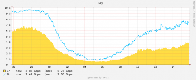

У Голдена уже давненько наблюдается полка 10Г в уаикс в праймтайм...
Задавал я этот вопрос, они заверили, что просидания с юа-иксом нету, но вот как с миром? с пирингами и т.п.? как дела с Россией?

У Билайна конкретные проблемы с каналами на мир(
Да, недавно наблюдались проблемы у Golden Telecom Ukraine с магистральным оборудованием в Ancotel.
