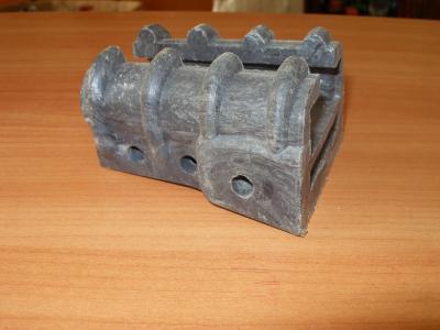

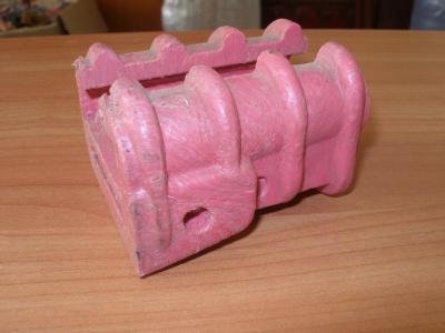

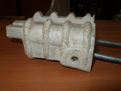

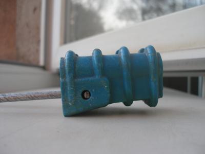

Перечитал темку :) Интересная.
Сейчас, когда все страхи позади, и новые зажимы уже не вызывают вопросов, вернёмся назад и вспомним - а как же было раньше.
Клиент принёс ящик зажимов.
Вешал их в конце 2006-начале 2007 годов.
Снял в связи с заменой опор РЭСом.
Зажимы провисели пять лет.
Все цвета радуги. Гламурненькие синего цвета, розовые, белые, красные, зелёные.
Конструкция тоже довольно интересная. Как же давно это было :)
Готовы к повторному использованию. Хоть сейчас бери и вешай на опоры. Ещё столько же провисят :)
Фотографии прилагаются. Специально сделали такой размер, чтобы всё можно было рассмотреть.
