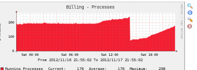

Дмитро 320 Опубліковано: 2012-11-13 21:11:32 Share Опубліковано: 2012-11-13 21:11:32 Обновили сервер, поставили FreeBSD 9, 64 бит. Все работает нормально, но рвет графики и ростут процессы, кто подскажет где смотреть? Те графики, что снимаются с сервера отображаются норм. Ссылка на сообщение Поделиться на других сайтах

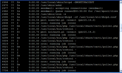

Дмитро 320 Опубліковано: 2012-11-14 21:33:38 Share Опубліковано: 2012-11-14 21:33:38 суть в том что счетчики изначально были 64битны net-snmp пересобрали? Полагаю, что нет. То, что cacti полагает, что оно получит данные в нормальном виде - еще ничего не означает. Каунтеры snmpd перепоняться от этого не перестанут. Просвещайтесь: Starting with net-snmp 5.2 there's a new IF-MIB implementation that covers much more MIB objects (e.g. ifXTable with 64-bit ifHC* counters) than the old instrumentation. http://www.net-snmp..../IF-MIB_rewrite Счетчик не при чем, поллер виснет 42003 ?? Ds 0:00.06 /usr/local/bin/php /usr/local/share/cacti/poller.php 44725 ?? Ds 0:00.20 /usr/local/bin/php /usr/local/share/cacti/poller.php 44949 ?? Ds 0:00.17 /usr/local/bin/php /usr/local/share/cacti/poller.php 46280 ?? Ds 0:00.14 /usr/local/bin/php /usr/local/share/cacti/poller.php 48944 ?? Ds 0:00.14 /usr/local/bin/php /usr/local/share/cacti/poller.php 52799 ?? Ds 0:00.06 /usr/local/bin/php /usr/local/share/cacti/poller.php 53443 ?? Ds 0:00.16 /usr/local/bin/php /usr/local/share/cacti/poller.php http://i48.fastpic.ru/big/2012/1115/39/e4bda47720f515e86d1a4ff5fa785f39.jpg Ссылка на сообщение Поделиться на других сайтах
Дмитро 320 Опубліковано: 2012-11-15 20:15:13 Share Опубліковано: 2012-11-15 20:15:13 Так кто подскажет из-за чего может виснуть поллер? Ссылка на сообщение Поделиться на других сайтах
nightfly 1 221 Опубліковано: 2012-11-15 22:14:50 Share Опубліковано: 2012-11-15 22:14:50 Ну потыкайте "Rebuild Poller Cache" да и смотрите себе в tail -F log/cacti.log чем оно давиться при опросе. Повисание поллера я видел только два раза, когда пытался увеличивать частоту опроса меньше чем раз в 5 минут, и когда колбаснулся самопальный скрипт мониторинга температуры опрашиваемый тем же поллером. Ссылка на сообщение Поделиться на других сайтах
morfey 82 Опубліковано: 2012-11-17 18:50:48 Share Опубліковано: 2012-11-17 18:50:48 Spine Poller ? Ссылка на сообщение Поделиться на других сайтах
Дмитро 320 Опубліковано: 2012-11-17 20:07:19 Share Опубліковано: 2012-11-17 20:07:19 Ну потыкайте "Rebuild Poller Cache" да и смотрите себе в tail -F log/cacti.log чем оно давиться при опросе. Повисание поллера я видел только два раза, когда пытался увеличивать частоту опроса меньше чем раз в 5 минут, и когда колбаснулся самопальный скрипт мониторинга температуры опрашиваемый тем же поллером. Тыкал смотрел, ошибок ни каких нет. Зависают процессы и все. Ссылка на сообщение Поделиться на других сайтах
