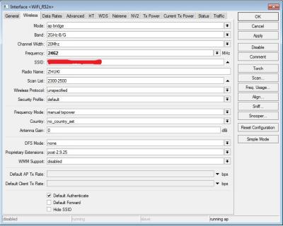

покажите внутренние настройки карты, вчасности вкладку ваирлес
есть подозрение, что вы выбрали N стандарт, попробуйте поставить 2.4 b/g
Опубликовано:
На ноуте у него по ходу N карта иначе не было бы состояния R возле wireless в тике.
Отключите полностью шифрование, попробуйте подключиться на "голую" сетку.
Шифрование отключено, подключаюсь к голой точке без пароля.

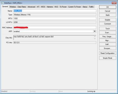

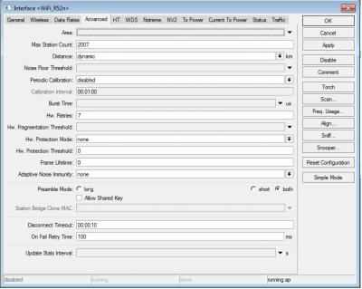

Вот скрины по настройке
