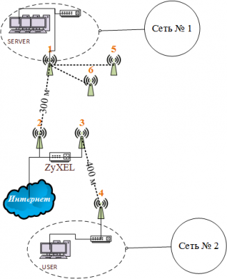

Уважаемые специалисты! Обращаюсь к Вам за помощью.
Дано:
1.     Точки доступа TL-WA5210G – 6 штук;
2.     Маршрутизатор ZyXEL
3.     Проводная локальная сеть – 2 шт.
4.     Рабочие места пользователей
(см. рис.)
Необходимо предоставить доступ в интернет через маршрутизатор ZyXEL пользователям в сети 1 и 2. Организовать взаимодействие сетей 1 и 2 для работы в одной сети с возможностью просмотра изображения с видеорегистратора, находящегося в сети № 2, а также пользования удаленным рабочим столом.

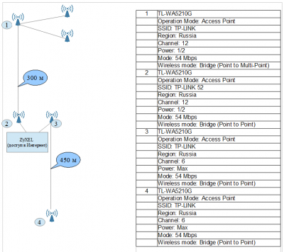

Параметры точек доступа:
1
TL-WA5210G
Operation Mode: Access Point
SSID: TP-LINK
Region: Russia
Channel: 12
Power: 1/2
Mode: 54 Mbps
Wireless mode: Bridge (Point to Multi-Point)
Distance settings: 0.3 km
2
TL-WA5210G
SSID: TP-LINK 52
Region: Russia
Channel: 12
Power: 1/2
Mode: 54 Mbps
Wireless mode: Bridge (Point to Point)
3
TL-WA5210G
SSID: TP-LINK
Region: Russia
Channel: 6
Power: Max
Mode: 54 Mbps
Distance settings: 0.5 km
4
TL-WA5210G
SSID: TP-LINK
Region: Russia
Channel: 6
Power: Max
Mode: 54 Mbps
В настоящее время эта схема работает, но во время работы возникают проблемы, пинг между сетями возрастает до 2500 – 3000. Помогает только перезагрузка точек доступа программно или из розетки.
Скорость обмена между сетями очень мала (замерял с помощью LanSpeedTest – в среднем 2 Mbps).
Здесь читал, что режим WDS снижает производительность сети (скорость). Так ли это?
Насколько важен параметр Distance settings?
Что даст смена каналов и мощности?
Посоветуйте, как можно повысить надежность сети и её скорость.
PS: В построении сетей имею мало опыта.
Спасибо.
