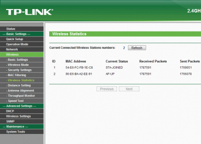

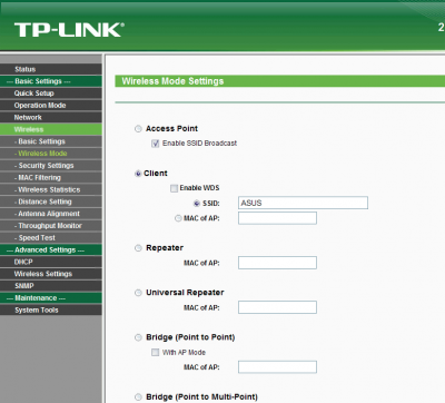

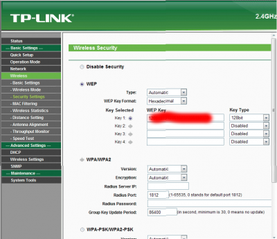

Привет всем, подскажите, у меня стоит точка доступа ASUS DSL-N11 к ней подключены 4 компа по лан и один комп по вафле. На этом компе котрый по вафле стоит антена TL-WA5210G и к ней кодключён комп. И я нехотелбы чтобы от этой антены расшаривали дальше интернет(просто недоверяю) В фильтре по мак адресу на ASUS DSL-N11 мне приходится ставить разрешение нетолько мак адрес компа но и мак адрес этой антены. Но подключая ещё один комп для которого нету разрешения по мак адресу он всёравно выходит в интернет. Как так сделать ? просто распределения по скорости нету, и иногда с той стороны тянут сильно одеяло.
А налаштувати TL-WA5210G "не судьба"?)
Якщо підключаються до цієї ТД, то налаштовувати краще її, хоча питання ЯК налаштоване все обладнання залишається невідомим...

1. Поміняйте шифрування з WEP на WPA чи WPA2. НАБАГАТО зменшаться шанси підключення сторонніх людей.

Там есть фильтр по мак но он я так понял работает только в том случае когда эта антена работает в качестве базы а не клиента. Потому что я пробовал ставить например запрет на определённый комп введя его мак адрес в фильтр, но как не странно он безпрепятственно подключается к интернету.
а інші варіанти? найкраще - рівень захисту підняти зміною шифрування...
Ще один варіант - тп-лінк настроїти " в качестве базы", а Асус - як ТД
