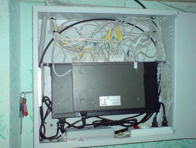

ucTuHa 199 Опубликовано: 2011-01-08 21:45:14 Share Опубликовано: 2011-01-08 21:45:14 Сам пластик какой-то хрупкий стал, со второго раза отламывается фиксатор +1 туда сюда и клац - отломался. А если у абона ноут и кабель постоянно тыкает ? Еще проблема, когда подключили кого-то в ящике, кабель вставили а такой вот говно-коннектор "выпал с порта" потом ищи какой... То есть часто бывает, что одного подключили, а кого-то отключили Я написал решение выше, что бы не выпадал. А вообще элементарно в ящике делайте все красиво, что бы лапши не было, и тогда не трудно перед закрытием по нажимать на коннекторы и проверить не отошел ли какой-то, вот лично мои ящики, не супер, но более менее: И еще, лично я беру в Интехе, Луганск, если кому не далеко заказывайте, еще не разу не приходило плохих. Все мягкие упругие свежие, а то что жилу не прорезает, обращал внимание, но не вижу большой проблемы. Прошу прощения за большую картинку, глючит превью. Ссылка на сообщение Поделиться на других сайтах
Legioner 14 Опубликовано: 2011-01-09 12:53:12 Share Опубликовано: 2011-01-09 12:53:12 Я у тебя 9 абонов насчитал в ящике. Сравни Киев. Ссылка на сообщение Поделиться на других сайтах
ucTuHa 199 Опубликовано: 2011-01-10 14:38:37 Share Опубликовано: 2011-01-10 14:38:37 Тогда вариант с колпачками, что бы не вылазили. Ссылка на сообщение Поделиться на других сайтах
