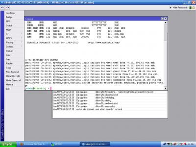

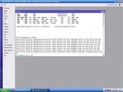

Нужен ваш совет,что происходит (скрины прилагаю)
микротик тупо ложиться,зайти на него невозможно,
помогает перезагрузка.

порти закройте ip - services виключить ненужное на остальное установить подсеть из которой разрешон доступ

изменить порт ssh (в ip services), или закрыть ssh доступ с интернета в фаерволе

Происходит потому что 5.0 rc5.
У меня 4 таких с версией 4.16 и работают как часы. То что по ssh ломятся не должно вызывать глюков (пока не подберут пароль)
Используйте стабильные версии!!!

У вас X86, а єто роутербоард.. Тут раз на раз не приходится!
Кстати для диагностики не помешалибы графики загрузки процессора и оперативной памяти, и вообще любая дополнительная информация: периодичность глюков, количество трафика, юзеров.. Также если не сможете разобраться можно supout.rif отправить в техподдержку.

Закрыл ssh,пока полёт нормальный,а по поводу что версия 5.05,
3 месяца работал проблем не было,это последние 3 дня такая картина была.
