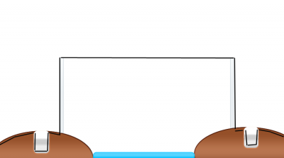

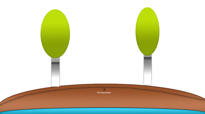

arconas 17 Posted 2011-02-25 14:50:56 Share Posted 2011-02-25 14:50:56 Большое спасибо за подробный план, хотелось бы ещё увидеть план по легализации сети . Лес у нас не хвойный, а дубовый, речка не вдоль а поперек (всмысле её пересекать нужно). И, по моему, не все понимают что такое лес, дубовый лес (дубы в три обхвата, ёпт) туда бар не загонишь, впереди нужно будет чувака с бензопилой и бригаду разбирать завалы, и не уверен я что с корнями он справится с дубовыми, да и по стоимости, дешевле в обход. И неужели ни один из форумчан не прицепил кабель на дерево? Признавайтесь, ведь не в той стране живем чтобы не прицепили... фото не моё. Link to post Share on other sites
androis 27 Posted 2011-02-25 14:51:35 Author Share Posted 2011-02-25 14:51:35 Составил план действий, поразмыслил - геморройно. С пятницей всех Лесник продался за пузырь, и над ним начали сгущаться тучи. Вот так работает антикоррупционный комитет Украины. Волк олицетворяет проверяющие органы, а птички - бдительных граждан. Но все равно, над человеком, который тянет кабель, светит солнце освещая ему его нелёгкий путь. Сразу видно что план составлял человек, который любит своё дело Link to post Share on other sites
yomitay 9 Posted 2011-02-25 15:41:11 Share Posted 2011-02-25 15:41:11 Ок ЕЛСИ НЕ ХОЧЕШЬ ВЗЯТь пару копателей что бы вручную копали. ТОгда РЕАЛЬНО ВЕШАЙ НА ДЕРЕВЬЯ. Я бы елси мне бы разрешили или не запасли то ТАК БЫ И СДЕЛАЛ!!!!! Но одно не натягивай дай провис и тогда кабель не с ПРОВОЛКОЙ, а СТРОССОМ ИСПОЛЬЗУЙ!!!, И Ниакак подвесов в только по 2 железных крепления (клина) на дерево. типа таких http://deps.ua/index.php?option=com_smartcatalog&Itemid=14660&task=viewitem&sid=309&id=723 Link to post Share on other sites

androis 27 Posted 2011-02-25 15:52:32 Author Share Posted 2011-02-25 15:52:32 да что ж вы все копай, да копай. там же речка, как копать под речкой? как копать зимой? за бортом -18 какой мини трактор, там пешком не везде пролезешь Link to post Share on other sites
beholder 1 Posted 2011-02-25 16:10:52 Share Posted 2011-02-25 16:10:52 Как-то видел у коллег решение задачи, еще более масштабной, чем сабжевая. Там расстояние было 700м. Правда, вместо речки был большой овраг, но это никак не повлияло на скорость - кабель подвесили над всем этим делом ОДНОЙ СПЛОШНОЙ ВОЗДУШКОЙ !!! Говорили, что натягивали ее грузовиком через блоки ... Link to post Share on other sites

rsst 406 Posted 2011-02-25 16:24:34 Share Posted 2011-02-25 16:24:34 может столбики маленькие сделай высотой 1м и прикрепить, или всё таки прикрепи к деревьям но это не на долго, почему ненадолго? у нас пролет метров 70 на двух деревьях висит. год уже точно висит... ps: ну не было в том месте столбов... Link to post Share on other sites
androis 27 Posted 2011-02-25 16:38:35 Author Share Posted 2011-02-25 16:38:35 а не обращали внимания? во время сильного ветра сильно дергает кабель? Link to post Share on other sites

twg 871 Posted 2011-02-25 19:27:24 Share Posted 2011-02-25 19:27:24 несколько лет назад вешал оптику по опорам. Нужно было перейти через дорогу. На 1 стороне есть столб, нормальный, высокий, с другой стороны дороги тоже столб, но на расстоянии 60 метров. Когда пристреливались, думали натянем и провис будет норм. над дорогой. Когда начали вешать - не смогли натянуть. Оказался кабель низко над дорогой. Тут приглунулась молодая акация на другой стороне ))) высокая, стройная. Залезли, зацепили кабелек, обрадовались, провис над дорогой нормальный. Провисел в таком виде кабель примерно год. В 1 прекр.день проезжал мимо и обратил внимание, что кабель низковато висит. Остановился, вышел, осмотрелся, а акации нету :D Спилили бедолагу.. Но кабель не порвали. Или он был прикручен там не очень, или залезли отцепили... Пришлось СРОЧНО искать людей, ставить опору. Теперь на месте акации стоит опора. Надеюсь ее на дрова не спилят.. Деревянная с приставкой бетонной )) Link to post Share on other sites
androis 27 Posted 2011-02-25 19:53:34 Author Share Posted 2011-02-25 19:53:34 несколько лет назад вешал оптику по опорам. Нужно было перейти через дорогу. На 1 стороне есть столб, нормальный, высокий, с другой стороны дороги тоже столб, но на расстоянии 60 метров. Когда пристреливались, думали натянем и провис будет норм. над дорогой. Когда начали вешать - не смогли натянуть. Оказался кабель низко над дорогой. Тут приглунулась молодая акация на другой стороне ))) высокая, стройная. Залезли, зацепили кабелек, обрадовались, провис над дорогой нормальный. Провисел в таком виде кабель примерно год. В 1 прекр.день проезжал мимо и обратил внимание, что кабель низковато висит. Остановился, вышел, осмотрелся, а акации нету :D Спилили бедолагу.. Но кабель не порвали. Или он был прикручен там не очень, или залезли отцепили... Пришлось СРОЧНО искать людей, ставить опору. Теперь на месте акации стоит опора. Надеюсь ее на дрова не спилят.. Деревянная с приставкой бетонной )) нужно было новую акацию посадить почему придумал по деревьям вешать: есть у нас одно предприятие, так у них метров 500 висит кабель электрический, то по опорам то по деревьям ( акации), так он там так давно висит что кабель врос в деревья, но там правда кабель толщиной в руку... Link to post Share on other sites

androis 27 Posted 2011-03-28 15:08:07 Author Share Posted 2011-03-28 15:08:07 в землю не пойдет, много дубов обруливать, да и корни у них крепкие , поездил-посмотрел, буду кидать по деревьям. даже местные крупные провайдеры таким увлекаются, на шахтном дворе электро провода даже поврастали в деревья. да и 30 грн/мес за опору РЭСовцам не платить Link to post Share on other sites
Apelsin 34 Posted 2011-11-02 18:56:28 Share Posted 2011-11-02 18:56:28 Попробуйте горизонтальное бурение: глубина может быть 25 метров и в длинну больше 1000 метров! И речку пройдете и корни не троните. Подумайте, прежде чем крепиться к дереву, у дубов часто ветки падают большие, в них часто молнии попадают, да и дуб не то дерево к которому стоит крепиться, они же по 500 лет стоят, а тут пришли вы с кабелем и на дерево его поцепили, ему не легко от того будет, дубы войну пережили, но вот переживут ли эксплуатацию кабеля? Подумате про будущее.. Link to post Share on other sites
