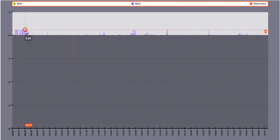

spaul 69 Опубликовано: 2011-03-20 22:34:11 Share Опубликовано: 2011-03-20 22:34:11 http://www.youtube.com/watch?v=4wk8j9-5NFI Скрипт для генерации графиков скорости пользователя (pppoe, pptp и другого, что имеет accounting) V0.2 Цена 20$ Описание: - Генерируется график за сутки - Просмотреть можно за текущий месяц - График на javascript, интерактивный. Подсвечиваюстя значения скорости в позиции, где установлен курсор мыши. Скрипт можно использовать как отдельно (нужно будет вводить логин пользователя для просмотра графика), также можно встроить небольшую ссылочку в абиллс (как на видео). Кому интересно задавайте вопросы ) Личные - в личку, общие - сюда )) Ссылка на сообщение Поделиться на других сайтах

spaul 69 Опубліковано: 2011-03-21 13:28:07 Автор Share Опубліковано: 2011-03-21 13:28:07 1. Скрипт генерирует, график только при запросе информации или создает такие графики для всех пользователей ( на подобии МРТЖ ) ? Как бы стоит Абиллс на машине где ему уже тяжело дышать и не хотелось бы сейчас делать апгрейд. 2. Требуется ли менять структуру таблиц и т.д., другими словами как повлияет установка Вашего скрипта на обновление биллинга? 1. Скрипт генерирует график при запросе, для этого выбирает данные с акканутинг пакетов (хранятся в таблице s_detail). Все эти данные у вас и так хранятся. Вы можете их просмотреть в Статистика->Сессия->Кнопка D(детали сессии) 2. Структура базы вообще не затрагивается. При установке вам нужно только прописать логин пароль для соединения с базой. Данные только считываются с таблици. Никаких операций записи скриптом не предусмотрено. После обновления биллинга нужно будет прописать одну строчку заново в файл Abills/modules/Dv/webinterface. Но можно и отдельно держать скрипт, и вводить имя пользователя вручную, чтобы посмотреть его скорость. По поводу нагрузки: При генерации графика из базы abills -> таблици s_detail выбирается 1440/(Аккаунтинг интервал) значений. У меня аккаунтинг интервал 1минута, соответственно у меня выбирается 1440 значений. Это довольно трудоемкий процесс. Судьба закинула мой биллинг на Атлон X2 (2 яйца по 2.8 ГГц). Генерация суточного графика занимает 100%одного из ядер на время около 5 секунд. Если вы ставили абилс по инструкции, то у вас аккаунтинг интервал должен быть 600 (5минут), соответственно для генерации графика вам нужно будет выбрать из базы всего 288 значений. Вобщем думаю что даже на дохлом биллинге, если 6 раз в день посмотреть график по проблемных клиентах то ничего страшного не произойдет. Вообще правильно настроенный абилс ресурсов жрет очень мало, у меня до 1.5К пользователей онлайн + zabbix, который опрашивает 66 устройств в среднем по 100 елементов на каждом раз в 30 секунд...... И в результате загрузка проца самая максимальная ... (барабанная дробь).... 25% =) Тоесть 25% общего процессорного времени МАКСИМУМ!! Вся нагрузка из за тех же аккаунтинг пакетов, если использовать rlm_perl то нагрузка ЗНАЧИТЕЛЬНО уменьшается. Советую вам поставить, и ваш биллинг снова оживет Ссылка на сообщение Поделиться на других сайтах
zulu_Radist 856 Опубліковано: 2011-03-21 14:16:20 Share Опубліковано: 2011-03-21 14:16:20 Забавно, а как будет выглядеть график если у юзера пакет 256к например? А то судя по скрину который ты выложил график отрисовался не относительно максимального значения у пользака а фиксированного 8 мбит. Скинь аську. Ссылка на сообщение Поделиться на других сайтах
spaul 69 Опубліковано: 2011-03-21 14:53:24 Автор Share Опубліковано: 2011-03-21 14:53:24 А высота графика подстраивается динамически. Графики используются вот эти Еще в течении недельки буду пробовать использовать javascript для графиков. Просто для сравнения. Хочу чтото подобное на графики zabbix. Я для дисконекта ставлю палку со значением -1 (мегабит). Таким макаром график для юзера с 256к получается вот такой. . Конечно не очень красиво, но все равно читабельно. Настройки отображения очень легко изменить. Потому если все тарифы маленькие, то подстроить не вопрос. Аськой не пользуюсь, есть скайп spaul_bkточкаru Ссылка на сообщение Поделиться на других сайтах

spaul 69 Опубліковано: 2011-03-27 20:09:02 Автор Share Опубліковано: 2011-03-27 20:09:02 Есть версия 0.2 (смотреть первый пост) CHANGELOG Отображение графика теперь - javascript График теперь за сутки, а не только за время онлайн. Участки графика можно увеличивать. Для работы с масштабом графика есть превью. За помощь в разработке спасибо мистеру UTKC, а также mr.Scamp Ссылка на сообщение Поделиться на других сайтах
