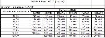

Oleg Doneck 94 Опубліковано: 2011-05-30 20:14:39 Share Опубліковано: 2011-05-30 20:14:39 готовое проверенное решения - N-Power Master-Vision LT 2000/3000 + внешние акумы на форуме уже не раз обсуждалось Только не Master-Vision а Mega-Visionв них разница некритичная зато можно сэкономить и не 2000/3000(там нужно 8 акумов ), а 1000 там только 3 акума. Топикстартер, если у тебя нагрузка действительно 500Вт и время автономии должно быть 6 часов то тебе нужен: Mega Vision 1000 LT ( 700 Вт) 36 Вольт = 3 батареи по 120Ач Ventura GPL (необслуживаемые десятилетки). Ниже приведена таблица автономной работы от батарей разной ёмкости под разной нагрузкой, думаю многим сказочникам будет интересно... Да ты не влезеш в 3000грн., но получиш то что хочеш - покой... Говорю тебе как владелец Mega Vision 3000 RM LT - вчера ежемесячная профилактическая разрядка показала время автономии 10 часов без 2 минут. Ссылка на сообщение Поделиться на других сайтах
