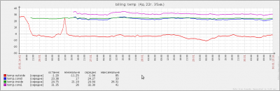

spaul 69 Опубліковано: 2011-06-05 10:52:50 Share Опубліковано: 2011-06-05 10:52:50 Вот по єтой статье еще зимой сделал датчик. Бюджет 18 грн (из них 16 сам датчик). Потом привязал к zabbix. Вот что получилось. На графике один датчик в серверной, другой снаружи. Также еще температуры 2х ядер сервера к которому датчики были подключены. Ссылка на сообщение Поделиться на других сайтах

kushnir00 3 Опубліковано: 2011-06-06 21:07:19 Автор Share Опубліковано: 2011-06-06 21:07:19 В 05.06.2011 в 10:52, spaul сказав: Вот по єтой статье еще зимой сделал датчик. Бюджет 18 грн (из них 16 сам датчик). Потом привязал к zabbix. Вот что получилось. На графике один датчик в серверной, другой снаружи. Также еще температуры 2х ядер сервера к которому датчики были подключены. Нормальна тема дякую за фніу будем пробувати Ссылка на сообщение Поделиться на других сайтах
