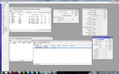

Vladimir_3AKAT 0 Posted 2011-06-12 12:02:19 Share Posted 2011-06-12 12:02:19 юзаю дома для небольшой сети микротик рб 750, у меня канал 100 мб локалки и все тянут из неё торентом фильмы, всего порядка 12-15 компов( с ноутами) после рб стоит свитч и вай-фай точка. Ситуация такая: месяц работы - ниодного ребута, с прошлой недели начал валиться микротик, просто отпадает, в сетевой все айпишники и днс остаются а интернета нет, и на морду не пускает, помогает ресет, в логах ниче нету, сбрасываются с перезагрузкой. подскажите возможные причины такого поведения, а пока я шейпер поставил на 95 мб. кстати заметил у него скачки по 115 мб порядка секунды-двух на графиках, думаю моменты подвисания уже задолбало дергать. Кстати поставил ватчдог на сервер гугла и ребут, но даже час спустя ниче не ребутится... Link to post Share on other sites

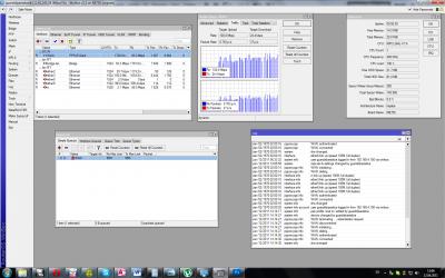

_Maks_ 27 Posted 2011-06-12 12:09:53 Share Posted 2011-06-12 12:09:53 По мониторь загрузку ЦПУ На графике видно что она 100% по реж скорость на 80 Мегабит, чтоб проц не в полній потолок. , возможно он у тебя вешается от флуда в сети? Link to post Share on other sites
Vladimir_3AKAT 0 Posted 2011-06-12 12:38:43 Author Share Posted 2011-06-12 12:38:43 По мониторь загрузку ЦПУ На графике видно что она 100% по реж скорость на 80 Мегабит, чтоб проц не в полній потолок. , возможно он у тебя вешается от флуда в сети? только что я лично качал фильм 1.4 гб на скорости по торенту 10.7 мб и на 70% фильма- микротик повесился, причем в сети щас около 6-8 машин, шейп сейчас скину до 80мб посмотрим что получится, а нащет графика загрузки проца, все графики обнуляются, щас поищу сторе он диск! Link to post Share on other sites

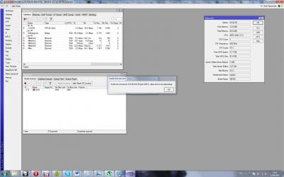

Vladimir_3AKAT 0 Posted 2011-06-12 18:27:45 Author Share Posted 2011-06-12 18:27:45 У вас просто кривой шейпер и он ложит 750тий он оч плохо переваривает ррр и торенти проца нехватает, поетому необходимо просто нормально настроить железяку уже писали трекин фаервол и так далее из за одной галочки все и валиться ищите только что роутер лег при 8 мегабитах, думаю это нешейпер и не проц точно, потому что он месяц переваривал 100 мб (за месяц через него прошло 4тера туда и 2тера обратно) думаю тут или акаие то атаки или у прова что то валит, может у кого такое было? нащет бп, щас попробую у меня есть пое бп от 433 и еще пару штук от тп-линка( питание у меня стабильное от стаба люксеона КДС-3000ва) кстати по амперажу больше - бп можно ставить? Link to post Share on other sites

Vladimir_3AKAT 0 Posted 2011-06-13 07:23:44 Author Share Posted 2011-06-13 07:23:44 Proverj elektoliti. Poprobuj postavitj RouterOS 4.17 Esli proc postojano 100% eto ploha mogut bitj vsjakije gluki tipa otvalivajetsa Winbox , u DNSa redirect mozet vremenami nerabotatj. после замены бп на более мощный - аптайм 13 часов, отключены все порты для доступа кроме 80 и винбокса,шейпер на 80 мб, проц больше 91% не лезет. даю ему еще время, если двое суток аптайма наберёт, думаю вопрос можно считать решеным. кстати ватч дог при падении линка от прова сработал , значит провайдер тут точно не причем, проблема или в железке или в ддос атаках. и еще я посмотрел сколько айпи выдал dhcp оказалось в сети порядка 25 машин, что не может не удивить. и пол года не прошло, снова завис, но этот раз я вытянул и вставил свой кабель и роутер перезагрузился, следующий опыт, посижу подожду, мож сам начнет расчехляться... нервы сдали, поставил до выяснения обстоятельств в-линк 615, который служил точкой доступа. попробую сначала откатить ось, и полностью перенастроить МТ. Link to post Share on other sites
