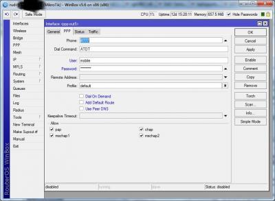

NosovK Опубликовано: 5 сентября, 2011 Опубликовано: 5 сентября, 2011 Модем ADU-500A заработал после замены MiniUSB-USB провода на более короткий. Rudi - Не могли бы вы поделится настройками ppp-out соединения для МТС-Коннект - никак не могу понять что туда вносить
NosovK Опубликовано: 7 сентября, 2011 Опубликовано: 7 сентября, 2011 user: mobile password: internet Спасибо, все получилось.
