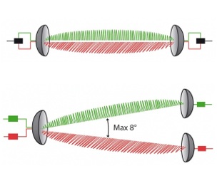

SunSun 2 Опубликовано: 2011-07-30 18:57:00 Share Опубликовано: 2011-07-30 18:57:00 Есть вопрос, может глупый ) но все же... Имеется с 1 стороны 1 гигабитный свич, к которому подключена NanoBridge M5 в режиме Station, 100 мбит full duplex, связано с точкой NanoBridge M5 в виде моста.., скорость между ними дуплексом 90/90 мбит, вроде бы не плохо... НО если нужно прокачать до 200 или 300 мбит?? Сам вопрос, если я поставлю 2 Station подключу к 1 гигабитному свичу, и эти 2 Station подвяжу к Точке ., в итоге должно получится что то типа 90х2 =) ??!! или же ставить по 2 комплекта с одной стороны и другой , ну опять же шум и т д тоже надо учитывать... Кто то как то выходил с данного положения? =) или я 1 с таким глупым вопросом? хотя думаю будет интересен многим))) Кинуть оптику на 10 км, не рентабельно... Ссылка на сообщение Поделиться на других сайтах

SunSun 2 Опубліковано: 2011-07-30 19:12:08 Автор Share Опубліковано: 2011-07-30 19:12:08 http://en.wikipedia.org/wiki/Link_aggregation Это я знаю.. Я имею ввиду реально ли связать так антены?!!! что лучше ставить, 2 статион с 1 стороны а с другой 1 ап, или же 2 статион с другой стороны и 2 точки с другой .. как лучше?! или же 2 статион с другой стороны и 2 точки с другой почитайте внимательно, и доку по свитчам с обоих сторон которые стоят. да, по свичам и т д, я думаю не проблема сделать агрегацию уже у себя с несколькими LAN интерфейсами.., просто я за то, что бы канал расширить, с минимальными потерями, в сигнале и денег ))... Если я поставлю 2 NanoBridge с другой стороны и 2 NanoBridge с другой, расстояние друг от друга метр, и там и там... , не зафонят они друг друга?! все же может , лучше с одной стороны поставить 2 точки а с другой 1 ?! Ссылка на сообщение Поделиться на других сайтах
nevidomuj 33 Опубліковано: 2011-07-30 19:53:46 Share Опубліковано: 2011-07-30 19:53:46 А може краще почитати про поляризацію і технологію МІМО?) половни питань відпаде, разом з дурними варіантами "с одной стороны поставить 2 точки а с другой 1 ?! ". Ссылка на сообщение Поделиться на других сайтах

SunSun 2 Опубліковано: 2011-08-03 05:45:08 Автор Share Опубліковано: 2011-08-03 05:45:08 ))))) Имеется ввиду, если поставить 2 оборудование вместе, то есть 2 моста =).... на 5ггц , какие частоты на 5ггц не пересикаются?! что бы антены не зафонили друг друга Ссылка на сообщение Поделиться на других сайтах

Boundless 0 Опубліковано: 2011-08-03 13:49:53 Share Опубліковано: 2011-08-03 13:49:53 Подскажите реально ли такое/похожее решение сделать с использованием нескольких NanoBridge M5 для расширения линка Point 2 Point. Если да, то какое доп. оборудование и софт для этого нужны ? Ссылка на сообщение Поделиться на других сайтах
SunSun 2 Опубліковано: 2011-08-03 17:03:45 Автор Share Опубліковано: 2011-08-03 17:03:45 Подскажите реально ли такое/похожее решение сделать с использованием нескольких NanoBridge M5 для расширения линка Point 2 Point. Если да, то какое доп. оборудование и софт для этого нужны ? Вот этот вопрос я и пытаюсь добится.. но думаю буду уже сам эксперементировать! и потом обязательно отпишу! ))))) Ссылка на сообщение Поделиться на других сайтах

SunSun 2 Опубліковано: 2011-08-04 07:03:56 Автор Share Опубліковано: 2011-08-04 07:03:56 да.. но вопрос, именно сделать мост с расшириным каналом, на большое расстояние, забирать с гигабитного свича ).. с двумя лан портами....)))) и с каким планом будет лучше, когда 1 ап, и 2 рядом статион с расстоянием 1 метр друг от друга или же, лучше с 1 стороны 2 комплекта нано бридж и с другой стороны 2 комплекта ... как лучше!? Ссылка на сообщение Поделиться на других сайтах
rsst 406 Опубліковано: 2011-08-04 08:52:01 Share Опубліковано: 2011-08-04 08:52:01 да.. но вопрос, именно сделать мост с расшириным каналом, на большое расстояние, забирать с гигабитного свича ).. с двумя лан портами....)))) и с каким планом будет лучше, когда 1 ап, и 2 рядом статион с расстоянием 1 метр друг от друга или же, лучше с 1 стороны 2 комплекта нано бридж и с другой стороны 2 комплекта ... как лучше!? лучше микротик с гигабитным портом, MIMO антенной и n карточками. Получите 200 мегабит суммарной скорости на одном радио интерфейсе. Ссылка на сообщение Поделиться на других сайтах
goonman 7 Опубліковано: 2011-08-04 09:40:34 Share Опубліковано: 2011-08-04 09:40:34 лучше микротик с гигабитным портом, MIMO антенной и n карточками. Получите 200 мегабит суммарной скорости на одном радио интерфейсе. Ну это еще не факт, все зависит от расстояния и кол-ва pps, качества антенн. Была конечно идея поставить по паре комплектов с каждой стороны каждый в бридже и на L2 порты смотрящие на точки засунуть в транк, но так и не добрался до тестов. Еще вариант сделать бондинг на самих микротиках, естественно на платформе какого-нибудь атома, то смущает что в примере на оф сайте использовались туннели для беспроводных линков. Ссылка на сообщение Поделиться на других сайтах
