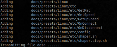

nightfly Опубликовано: 15 августа, 2011 Автор Опубликовано: 15 августа, 2011 Небольшой анонс - Благодаря господину Небесный теперь у нас появились полноценные заготовки обработчиков OnConnect/OnDisconnect под Linux - Оперативно врезаем мегафичу человекообразной смены MAC адреса абонента - Готовимся к новому релизу который даже не за горами а за кочками
Небесный Опубликовано: 15 августа, 2011 Опубликовано: 15 августа, 2011 Небольшой анонс - Благодаря господину Небесный теперь у нас появились полноценные заготовки обработчиков OnConnect/OnDisconnect под Linux Преувеличиваем? Ничего особенного и нового я не сделал

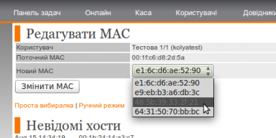

nightfly Опубликовано: 15 августа, 2011 Автор Опубликовано: 15 августа, 2011 Итак, как и обещали новая сборка 0.0.6 rev 491 От предыдущих отличается: - Заготовки OnConnect/OnDisconnect под Linux от господина Небесный - Немножко причесаны заготовки OnConnect/OnDisconnect для FreeBSD - Вырезаны напрягающие таймауты из хендлеров billing_resetuser (в 2.407 с новым rscriptd они больше не нужны) - Бекпортнут новый интерфейс замены MAC адреса пользователя (включается при помощи SIMPLENEWMACSELECTOR в alter.ini) - По максимуму выброшен весь платформозависимый код - Подправлена локализация - Тетрис(!) с целью показать каким образом легко интегрировать что угодно в "панель задач" Как всегда инструкция по установке: http://stargazer.net.ua/billing_setup.pdf'>http://stargazer.net.ua/billing_setup.pdf Прямая ссылка на скачку дистрибутива: http://stargazer.net.ua/ub.tgz Оффсайт: http://stargazer.net.ua/

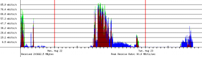

nightfly Опубликовано: 23 августа, 2011 Автор Опубликовано: 23 августа, 2011 как быть с никак когда статистика и старгайзер на разных компах? Ну оно так и предусмотрено изначально - статистика которая пользовательская(userstats) просто себе удаленно конектиться к мускулю и может время от времени пинать sgconf если требуется самокредитование либо смена тарифа, аналогично должно быть и с админкой. bandwidthd - рисует поюзерные графики загрузки на нужных NAS-ах (черновая инструкция здесь) Выглядеть это должно как-то так: Симлинки которые выше (про multinet итд) - нужны только для того чтобы положить конфиги dhcp в какое-то одно место. Нужно чтобы dhcp реквесты уходили не с хоста с ubilling проще всего поднять где нужно рилей (сам так и делаю - один здоровый упитанный dhcpd по центру и от него уже все себе релеиться на свичах, cmts, mirkotik итд) конфиги должны быть созданы автоматически или вручную? они создаються автоматом при добавлении: 1. Сетей 2. Услуг для этих сетей 3. Заполнении в модуле DHCP Ваши eth16.conf итд должны появиться в /usr/local/etc/multinet откуда их можно инклудить. В версии 0.0.7 имееться неприятный баг - конфиги могут не создаваться до регистрации первого юзера в одной из сети. Теперь они создаються в любом случае, пусть даже и пустые. Также для 0.0.8 написана шаблонизируемая генерация глобального dhcpd.conf так что в принципе трогать его руками вообще будет не нужно. обычная настройка дхцп или чёт особенное надо? Ничего волшебного, как то так: option domain-name "ourisp"; option domain-name-servers 192.168.8.1; default-lease-time 3600; max-lease-time 43200; authoritative; ddns-update-style none; log-facility local7; one-lease-per-client true; deny duplicates; subnet 172.30.0.0 netmask 255.255.252.0 { default-lease-time 3600; option domain-name "ctv"; option subnet-mask 255.255.252.0; option routers 192.168.8.1; include "/usr/local/etc/multinet/eth8.conf"; } и будет ли к ним обращение со статистики? А вот этого не понял
