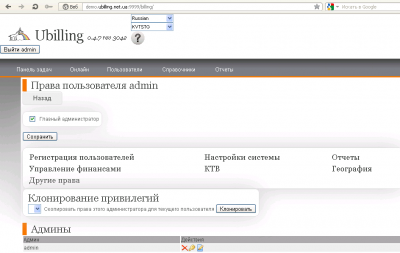

Есть еще пару вопросов, убиллинг 0.4.7 при попытке создать нового админа - не создается,
при попытке редактировать "старого" дефолтного - не активны пункты меню.
В демке убиллинга тоже не создается и не редактируется - я что-то сделал не правильно ?
Мыло - объязательно, одинаковый пароль дважды -объязателен.
http://demo.ubilling.net.ua:9999/billing/?module=permissions&edit=avotion
Создается, редактируется.
Потому, что он дефакто, рутовый пользователь с правами "ваще на все". При снятии с самого себя этого статуса - просто останетесь без прав для дальнейшего редактирования чего либо. Все логично.
1. создаете нормально нового пользователя, с рутовыми правами.
2. логинитесь под ним.
3. удаляете дефолтного admin
Відредаговано nightfly
Вот где собака зарыта :)
