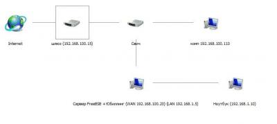

Структура сети такая
дистрибутив FreeBSD 8.2
WAN rl0 192.168.100.20 (получает по DHCP)
LAN xl0 192.168.1.5

Еще было бы весело проверить есть ли дефолтгейтвей на ваш 192.168.100.15
