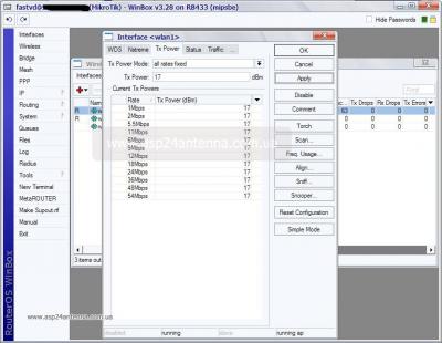

Вопрос 1: Как я понял регулировать мощность сигнала можно на интерфейсе WLAN на вкладке Tx Power (скрин) но какой уровень там ставить согласно моего оборудования чтобы на полную мощность, ибо на расстоянии 1 км, на NS2 уровень сигнала -83, а на расстоянии 3 км вообще -92...

ответ 1: согласно вашего оборудова ния ставите мощьность в зависимости от режима работы карты. R52.pdf
На таких расстояниях уровни сигнала должны быть выше, по эксперементируйте с углом наклона сектора.
