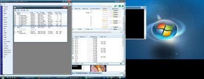

MiPS Опубликовано: 17 октября, 2011 Автор Опубликовано: 17 октября, 2011 канали звязав ). правда зібрав ще 2 серва. 2 серва піднімають адсл. і 3 принімає також по пппое від них. і добавляємо ір. роутерс. два гетвея з адресами які отримали від серв. під дест. 0.0.0.0/0. вродіби як звязались працюють одночасно. на сторінках швидкість не сказав би що дуже піднялась але на торентах розганяло до 3.6мб. тобто майже 40 мб. можу дати скрін. ......... як тут картінку вставити:
okvals Опубликовано: 18 октября, 2011 Опубликовано: 18 октября, 2011 2 MiPS Пробуй потестить скорость на спиидтест.нет, отпишись обязательно, Я когда-то тоже думал о такой штуке.. а потом взял от провайдера 100мбит. - это был потолок на то время.. щас подумываю о гигабите..
MiPS Опубликовано: 18 октября, 2011 Автор Опубликовано: 18 октября, 2011 пробував на спыд тест тяне тыльки один канал. тобто більше 20 мб. не юзає. 100 мб. звісно класно але провайдер загнав ціну дуже велику шоб в нього купляти а як в мене мережа маленька (30+) то закупити шось норм. по 200 грн за 1 мб. не реально. краще роздати ультра. на сторінки їм хвате . а на закачку я буду добавляти ще канали . для початку таким способом . а там шось інше придумаю.
spaul Опубликовано: 18 октября, 2011 Опубликовано: 18 октября, 2011 пробував на спыд тест тяне тыльки один канал. тобто більше 20 мб. не юзає. 100 мб. звісно класно але провайдер загнав ціну дуже велику шоб в нього купляти а як в мене мережа маленька (30+) то закупити шось норм. по 200 грн за 1 мб. не реально. краще роздати ультра. на сторінки їм хвате . а на закачку я буду добавляти ще канали . для початку таким способом . а там шось інше придумаю. Вам саме це й намагалися пояснити, що на інтерфейсі lan ви будете бачити суму швидкостей двох провайдерів, але швидкість одного ip-сокета не може бути сумою двох каналів.
MiPS Опубликовано: 18 октября, 2011 Автор Опубликовано: 18 октября, 2011 я радий і тому що в мене є )
