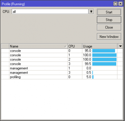

mr.Dream 164 Опубликовано: 2011-10-12 10:17:48 Автор Share Опубликовано: 2011-10-12 10:17:48 Знову фантастика [admin@MikroTik] > system resource cpu print CPU LOAD IRQ DISK 0 100% 0% 0% 1 100% 0% 0% 2 100% 0% 0% 3 100% 0% 0% в мене вінда роками не перегружалась, а тут на другий день тестування МТ така фігня. чого далі чекати - хз не спішусь з заміною сервера )) Ссылка на сообщение Поделиться на других сайтах
max_m 92 Опубликовано: 2011-10-12 15:07:36 Share Опубликовано: 2011-10-12 15:07:36 А какая версия МТ ? Ссылка на сообщение Поделиться на других сайтах
mr.Dream 164 Опубликовано: 2011-10-12 15:15:08 Автор Share Опубликовано: 2011-10-12 15:15:08 А какая версия МТ ? 5.7 3.2 не стала на залізо Ссылка на сообщение Поделиться на других сайтах
max_m 92 Опубликовано: 2011-10-12 16:20:37 Share Опубликовано: 2011-10-12 16:20:37 Давайте попробуем по очереди. Что вы загнали через консоль? Вы его подключил в действующую сеть и не закрыли к нему доступ ?Настроили в связке с чем нибудь, тут вариантов много Ссылка на сообщение Поделиться на других сайтах
