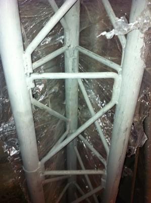

Shuher 216 Опубликовано: 2011-10-12 19:59:16 Share Опубликовано: 2011-10-12 19:59:16 http://www.cqham.ru/ant76_71.htm По этим чертежам собрали секции для мачты. Труба 20 мм, арматура 12 мм. В следующий раз решили применять арматуру 10 мм, на сэкономленные деньги возьмем толще трубу. Решили внести своих поправок и вместо кусочков арматуры решили гнуть. За счет этого лучше сварной шов. Хочется выслушать мнение людей. У кого есть вопросы и предложения обращайтесь: 0990481330 0936555632 icq: 221995037 Ссылка на сообщение Поделиться на других сайтах

alexsoft04 3 Опубліковано: 2011-10-12 21:23:11 Share Опубліковано: 2011-10-12 21:23:11 Мачта полный фуфел, и зачем так проварить швы будто тонн на 10, с профиля она будет намного крепче! Ссылка на сообщение Поделиться на других сайтах
Shuher 216 Опубліковано: 2011-10-12 21:38:17 Автор Share Опубліковано: 2011-10-12 21:38:17 Мачта полный фуфел, и зачем так проварить швы будто тонн на 10, с профиля она будет намного крепче! А подробней? Почему фуфел? Там шов 2 мс. Аккератно и прочно, хуже не получилось Ссылка на сообщение Поделиться на других сайтах
Shuher 216 Опубліковано: 2011-10-12 21:39:46 Автор Share Опубліковано: 2011-10-12 21:39:46 А профиль делают с холодно катанного металла, он рвется плоскогубцами. С чего вы взяли что профильная труба прочней круглой? Ссылка на сообщение Поделиться на других сайтах
interjet 177 Опубліковано: 2011-10-12 23:00:48 Share Опубліковано: 2011-10-12 23:00:48 Мачта полный фуфел, и зачем так проварить швы будто тонн на 10, с профиля она будет намного крепче! А подробней? Почему фуфел? Там шов 2 мс. Аккератно и прочно, хуже не получилось Мачта очень даже ничего... А насчет фуфела, почитай все его сообщения поймёшь... жизнь у чувака просто не удалась. Ссылка на сообщение Поделиться на других сайтах

антоха 55 Опубліковано: 2011-10-13 06:52:37 Share Опубліковано: 2011-10-13 06:52:37 Мачта полный фуфел, и зачем так проварить швы будто тонн на 10, с профиля она будет намного крепче! Чувак, мне явно хочется предложить тебе вариант полезть на мачту для установки антенн без нормальных проваренных швов, посмотреть как ты будешь лететь с высоты и потом, может, к тебе прийдет сознание. Как по мне - то арматуру грели той же сваркой и гнули. П.С. мачта хорошая, только бы покрасить еще. Ссылка на сообщение Поделиться на других сайтах
Shuher 216 Опубліковано: 2011-10-13 07:37:41 Автор Share Опубліковано: 2011-10-13 07:37:41 нет, арматура гнутая на холодную. Фоткал не крашеное чтоб видно было сварку. Красить не проблема. Готовим ванну для покраски. В середине трубы будем продумать СТП. Кому интересны готовые мачты, звоните будемдоговариваться о цене за работу. 5 секций изготовим в течении 5-ти дней. Ссылка на сообщение Поделиться на других сайтах

yri 20 Опубліковано: 2011-10-15 06:00:07 Share Опубліковано: 2011-10-15 06:00:07 Судя по фоткам сварочные швы в местах что на фотках особено крупно, откровенно хреновые так варить нельзя. Если делали сами простительно если это варил сварщик то по рукам надавать. В инете есть спец уроки для сварщиков какими должны быть швы при сварке в различных условиях. Из опыта если сварочник хреновый (или неправильно настроен) то шви потом через время в руках валяться. Ссылка на сообщение Поделиться на других сайтах
Shuher 216 Опубліковано: 2011-10-15 08:04:19 Автор Share Опубліковано: 2011-10-15 08:04:19 Спасибо за замечание, будем разбираться! Ссылка на сообщение Поделиться на других сайтах
Shuher 216 Опубліковано: 2011-10-15 12:50:34 Автор Share Опубліковано: 2011-10-15 12:50:34 Судя по фоткам сварочные швы в местах что на фотках особено крупно, откровенно хреновые так варить нельзя. Если делали сами простительно если это варил сварщик то по рукам надавать. В инете есть спец уроки для сварщиков какими должны быть швы при сварке в различных условиях. Из опыта если сварочник хреновый (или неправильно настроен) то шви потом через время в руках валяться. Уточните пожалуйста, какой именно шов вам не понравился? Тот который между арматурой и трубой или тот который на фланцах? Если тот что на фланцах, они уже исправлены. Если тот что между арматурой у трубой, покажите пожалуйста пример какой там должен быть. Ссылка на сообщение Поделиться на других сайтах
yri 20 Опубліковано: 2011-10-15 13:21:01 Share Опубліковано: 2011-10-15 13:21:01 Между трубой и арматурой - шви очень большие арматура и труба не косаються друг друга сварка должна не соединять а как би "клеить" стик. Лутше видео по сварке посмотрите так на пальцах необьеснить http://www.ex.ua/view/649114 Ссылка на сообщение Поделиться на других сайтах

Shuher 216 Опубліковано: 2011-10-15 14:19:31 Автор Share Опубліковано: 2011-10-15 14:19:31 Между трубой и арматурой - шви очень большие арматура и труба не косаються друг друга сварка должна не соединять а как би "клеить" стик.Лутше видео по сварке посмотрите так на пальцах необьеснить http://www.ex.ua/view/649114 Арматура как-таз очень хорошо прилегает к трубе. И метал трубы и арматуры хорошо проварен. Ссылка на сообщение Поделиться на других сайтах
