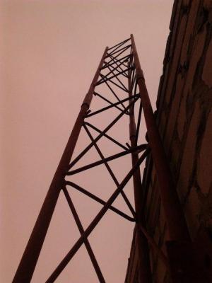

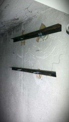

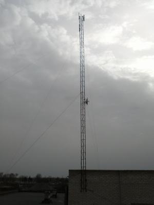

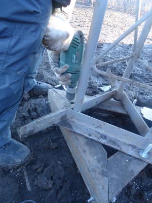

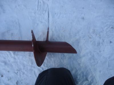

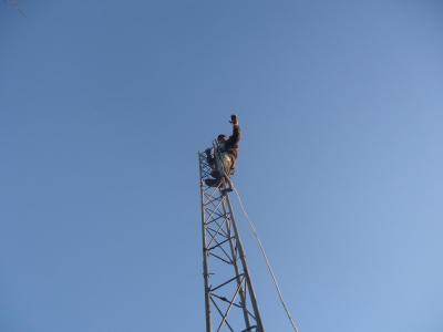

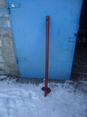

martech 9 Опубліковано: 2013-03-17 15:14:35 Share Опубліковано: 2013-03-17 15:14:35 (відредаговано) Вот вышка шухера последнее фото установлена на здании, высота здания 10 метров + 16 метров вышка, крепилась к стене шпильками 16 мм, с обратной стороны уголок 50ка, два уровня оттяжек на высоте 8 и 14 метров Остальные фото вышка установлена на винтовые сваи длиной 1,5 метра 3 шт под основание + 3 сваи под оттяжки,два уровня, высота вышки 18 метров, фото полной вышки нету((( Відредаговано 2013-03-17 15:15:25 martech Ссылка на сообщение Поделиться на других сайтах
YuSHa 59 Опубліковано: 2013-03-17 15:30:52 Share Опубліковано: 2013-03-17 15:30:52 документы какие либо делали на вышку, которая на здании? Ссылка на сообщение Поделиться на других сайтах
martech 9 Опубліковано: 2013-03-17 17:00:26 Share Опубліковано: 2013-03-17 17:00:26 документы какие либо делали на вышку, которая на здании? еще не делали... Ссылка на сообщение Поделиться на других сайтах

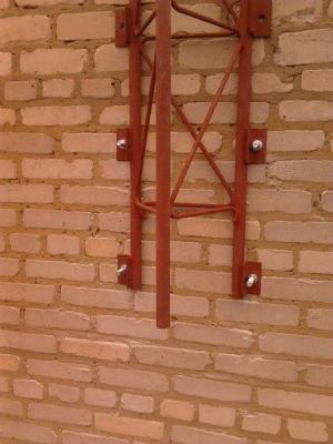

martech 9 Опубліковано: 2013-03-17 17:24:29 Share Опубліковано: 2013-03-17 17:24:29 вот еще фото, вышка наздании Ссылка на сообщение Поделиться на других сайтах
independent 21 Опубліковано: 2013-03-17 18:53:23 Share Опубліковано: 2013-03-17 18:53:23 Уже видно на последнем фото, что и стена начала трещать Ссылка на сообщение Поделиться на других сайтах
martech 9 Опубліковано: 2013-03-17 18:59:40 Share Опубліковано: 2013-03-17 18:59:40 Уже видно на последнем фото, что и стена начала трещать то трещины старые,просто верхний слой штукатурки потрескался..... Ссылка на сообщение Поделиться на других сайтах

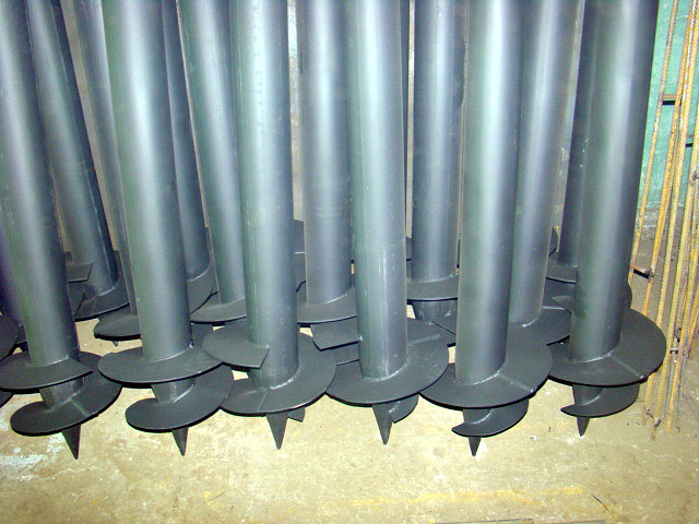

Igor_M 13 Опубліковано: 2013-03-17 19:07:44 Share Опубліковано: 2013-03-17 19:07:44 А те трубы что в землю забивали написнао они 1,5 метра это не мало оно потом не усядет ? Ссылка на сообщение Поделиться на других сайтах
Shuher 216 Опубліковано: 2013-03-17 19:11:32 Автор Share Опубліковано: 2013-03-17 19:11:32 (відредаговано) несущая способность грунта в нашем регионе на глубине 1.5м = 8 кг на 1 кв. см. Радиус винта 15 см по моему то-есть одна опора держит 753 кг. Відредаговано 2013-03-17 19:14:18 Shuher Ссылка на сообщение Поделиться на других сайтах
logic 524 Опубліковано: 2013-03-17 19:12:46 Share Опубліковано: 2013-03-17 19:12:46 я куб бетона залил под вышку.......думаю или не мало а у вас на каких то пару труб вышка стоит - стремно Ссылка на сообщение Поделиться на других сайтах

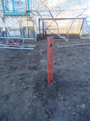

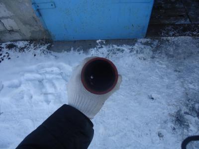

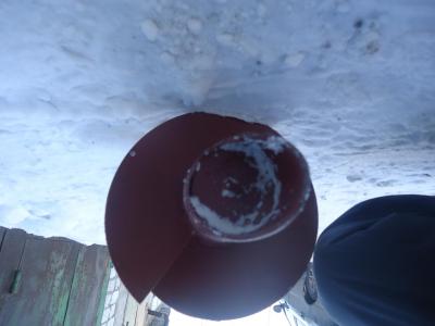

martech 9 Опубліковано: 2013-03-17 19:14:03 Share Опубліковано: 2013-03-17 19:14:03 А те трубы что в землю забивали написнао они 1,5 метра это не мало оно потом не усядет ? мы их не забивали! это винтовые сваи, на другом конце, что в земле, винт с большой площадью, их специально используют вместо фундамента... Ссылка на сообщение Поделиться на других сайтах
Igor_M 13 Опубліковано: 2013-03-17 19:21:23 Share Опубліковано: 2013-03-17 19:21:23 (відредаговано) А те трубы что в землю забивали написнао они 1,5 метра это не мало оно потом не усядет ? мы их не забивали! это винтовые сваи, на другом конце, что в земле, винт с большой площадью, их специально используют вместо фундамента... Типа такие ? Відредаговано 2013-03-17 19:21:41 Igor_M Ссылка на сообщение Поделиться на других сайтах
martech 9 Опубліковано: 2013-03-17 19:25:46 Share Опубліковано: 2013-03-17 19:25:46 (відредаговано) А те трубы что в землю забивали написнао они 1,5 метра это не мало оно потом не усядет ? мы их не забивали! это винтовые сваи, на другом конце, что в земле, винт с большой площадью, их специально используют вместо фундамента... Типа такие ? да, только у нас немного другие Відредаговано 2013-03-17 19:27:51 martech Ссылка на сообщение Поделиться на других сайтах

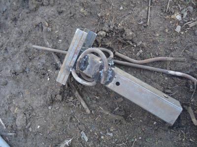

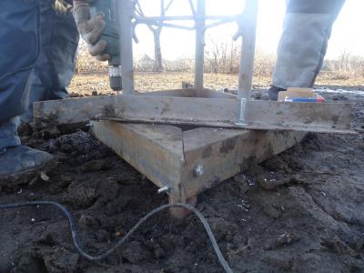

martech 9 Опубліковано: 2013-03-17 19:32:28 Share Опубліковано: 2013-03-17 19:32:28 закручивали все это дело вот таким аппаратом сверху клали две батарее в упса 100 а/ч по 40 кг + садилихлопца весом 110 кг чтобы было давление на нее, ходили по кругу как ослики Ссылка на сообщение Поделиться на других сайтах
logic 524 Опубліковано: 2013-03-17 19:38:22 Share Опубліковано: 2013-03-17 19:38:22 (відредаговано) по чем брали? Відредаговано 2013-03-17 19:38:51 logic Ссылка на сообщение Поделиться на других сайтах
martech 9 Опубліковано: 2013-03-17 19:39:21 Share Опубліковано: 2013-03-17 19:39:21 я куб бетона залил под вышку.......думаю или не мало а у вас на каких то пару труб вышка стоит - стремно с момента монтажа прошло два с половиной месяца, за это ее не повело, как стояла по уровню, так и стоит. Ссылка на сообщение Поделиться на других сайтах
martech 9 Опубліковано: 2013-03-17 19:42:00 Share Опубліковано: 2013-03-17 19:42:00 по чем брали? вышло дорого, 440грн шт, потом когда уже все поставили сказали что можно найти дешевле,но ставили в спешке,так что немного лохонулись... с фундаментом намного дешевле вышло, полтора куба бетона + три оттяжки вышли нам в 1000 грн Ссылка на сообщение Поделиться на других сайтах
Shuher 216 Опубліковано: 2013-03-17 19:43:31 Автор Share Опубліковано: 2013-03-17 19:43:31 Я думаю в половину дешевле сделаем точно такие. Ссылка на сообщение Поделиться на других сайтах
martech 9 Опубліковано: 2013-03-17 19:53:20 Share Опубліковано: 2013-03-17 19:53:20 Я думаю в половину дешевле сделаем точно такие. делайте)))будем брать))))) Ссылка на сообщение Поделиться на других сайтах
logic 524 Опубліковано: 2013-03-17 20:00:17 Share Опубліковано: 2013-03-17 20:00:17 (відредаговано) http://svai.at.ua/index/0-7 например Відредаговано 2013-03-17 20:00:27 logic Ссылка на сообщение Поделиться на других сайтах

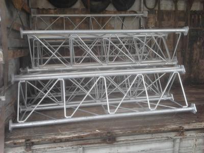

VoodooHaker 3 Опубліковано: 2013-03-21 22:16:44 Share Опубліковано: 2013-03-21 22:16:44 (відредаговано) нужна трёхгранная мачта метров так 35-40, кто что может предложить??? планируется один, потом два диша 34-ки или РРЛ, сектора предложения в личку Відредаговано 2013-03-21 22:18:56 VoodooHaker Ссылка на сообщение Поделиться на других сайтах
zulu_Radist 857 Опубліковано: 2013-03-22 06:15:36 Share Опубліковано: 2013-03-22 06:15:36 наши мачты не подходят для РРЛ, вам нужны мачты с фланцами, тут как-то пробегал человек с такими Ссылка на сообщение Поделиться на других сайтах
Enferno 163 Опубліковано: 2013-03-22 06:26:03 Share Опубліковано: 2013-03-22 06:26:03 (відредаговано) и вообще, на высоту 40м трёхгранки ставить стремно, надо четырехгранка и чтобы между стенками было 400-450мм Відредаговано 2013-03-22 06:26:20 Enferno Ссылка на сообщение Поделиться на других сайтах
VoodooHaker 3 Опубліковано: 2013-03-22 06:59:45 Share Опубліковано: 2013-03-22 06:59:45 и вообще, на высоту 40м трёхгранки ставить стремно, надо четырехгранка и чтобы между стенками было 400-450мм и кто ж такими занимается? Ссылка на сообщение Поделиться на других сайтах
sali 14 Опубліковано: 2013-03-22 07:59:27 Share Опубліковано: 2013-03-22 07:59:27 и вообще, на высоту 40м трёхгранки ставить стремно, надо четырехгранка и чтобы между стенками было 400-450мм а лучше пятидесятку )) оцинкованую )) ) ка на фото Ссылка на сообщение Поделиться на других сайтах
