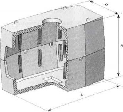

matrit 27 Опубликовано: 2011-10-28 18:34:09 Share Опубликовано: 2011-10-28 18:34:09 Возникла необходимость построить больше десятка приямков. Возник вопрос, как сделать быстро и красиво. Все приямки будут находиться на зеленой зоне. Видел в продаже пластиковые люки(нравятся потому что воровать не будут), а вот на счет того с чего делать стены. С кирпича ложить долго плюс надо раствора много, шлакоблок/полублок стены толстые (может есть какие-то более менее готовые решения) глубина колодца не более метра. Еще возникает вопрос с чего делать плиту перекрытия на которую будет устанавливаться люк. Пришли к решению делать колодец размером с люк, но даже не представляю как будет удобно работать в нем. Ссылка на сообщение Поделиться на других сайтах
german 1 Опубликовано: 2011-10-28 18:48:30 Share Опубликовано: 2011-10-28 18:48:30 вот такие ставили http://www.sitel-ukraine.com/produkt5.php Ссылка на сообщение Поделиться на других сайтах
matrit 27 Опубликовано: 2011-10-28 18:54:18 Автор Share Опубликовано: 2011-10-28 18:54:18 Цены что-то не нашел. И как колодцы показали себя при установке и дальнейшей эксплуатации? Ссылка на сообщение Поделиться на других сайтах
german 1 Опубликовано: 2011-10-28 18:58:47 Share Опубликовано: 2011-10-28 18:58:47 по поводу цены не скажу, давно было.... да нормально себя ведут, все равно земельные работы надо делать тщательно. Делали в два-три захода, для усадки земли, по факту желательно под колодцем сделать бетонную подушку, что бы при осадке почвы не водило Ссылка на сообщение Поделиться на других сайтах
Marius 316 Опубликовано: 2011-10-28 19:04:06 Share Опубликовано: 2011-10-28 19:04:06 Ставили вот эти http://www.horoshostroy.com.ua/index.php?option=com_content&task=view&id=8&Itemid=22&gclid=CNfM05eIjKwCFYaHDgodjCVKmg 3 год назад они стоили по 300 грн сейчас около 600-700. Насчет бетонной подушки написали правильно - делать ее обязательно! Ссылка на сообщение Поделиться на других сайтах

NEP 217 Опубликовано: 2011-10-30 19:55:00 Share Опубликовано: 2011-10-30 19:55:00 А кто уже реально делал свои колодцы в ЧС? если можно фото выложить... И как тянули на перекрестках и через асфальтную дорогу магистрали? Боюсь что на этом форуме делал только я и deneeska Фото.. а что их фотографировать, это же не модели - но сделать могу. Дороги проходятся проколом. 1.5х1.5х1.8 в глубину яма, бур + наборные штанги от ямы траншеня метров 4-5 для завода штанг. В яму двое крутить, один сзади направляет. Ну часов так за 6-8 пробивали ребята метров 15. Ссылка на сообщение Поделиться на других сайтах
Женёк 71 Опубликовано: 2011-10-30 20:54:18 Share Опубликовано: 2011-10-30 20:54:18 А кто уже реально делал свои колодцы в ЧС? если можно фото выложить... И как тянули на перекрестках и через асфальтную дорогу магистрали? Боюсь что на этом форуме делал только я и deneeska Фото.. а что их фотографировать, это же не модели - но сделать могу. Дороги проходятся проколом. 1.5х1.5х1.8 в глубину яма, бур + наборные штанги от ямы траншеня метров 4-5 для завода штанг. В яму двое крутить, один сзади направляет. Ну часов так за 6-8 пробивали ребята метров 15. Кому как, в нашем деле полезнее посмотреть фото тех же колодцев чем каких-то моделей которых в интернете... позвольте не буду выражаться ))) Ссылка на сообщение Поделиться на других сайтах
matrit 27 Опубликовано: 2011-10-30 21:08:59 Автор Share Опубликовано: 2011-10-30 21:08:59 где можно купить плиту перекрытию? надо ли гнать трактор чтоб ее поставить? Под дорогой чтоб пройти есть дедушка знакомый. У него есть трактор с приспособой которая продавливает грунт штангами сборными. главное в камень не попасть ставили такие колодцы еще производства СССР, но там где были уже нет на приямок ставили половинку. Ссылка на сообщение Поделиться на других сайтах
NEP 217 Опубликовано: 2011-10-30 21:15:02 Share Опубликовано: 2011-10-30 21:15:02 где можно купить плиту перекрытию? надо ли гнать трактор чтоб ее поставить? Под дорогой чтоб пройти есть дедушка знакомый. У него есть трактор с приспособой которая продавливает грунт штангами сборными. главное в камень не попасть ставили такие колодцы еще производства СССР, но там где были уже нет на приямок ставили половинку. Ну в том то и прикол плиты из двух половинок, что ее может кантовать и грузить на газель два человека. ККС да, это вещь - но тут транспортные расходы зашкаливают. Ссылка на сообщение Поделиться на других сайтах
