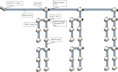

Ripper 4 Опубликовано: 2011-11-24 11:39:55 Share Опубликовано: 2011-11-24 11:39:55 Это ты не оптику сториш, а чтот непонятно что, на непонятно что за комутаторах ... должно стоится чтото типо такого ... + упсы в узлах ... если что поправте =)) Токо это не сосиска а кабель сосиськой с которго вытянуто по 2 волокна на дом ... Можно еще как варианткольцо вокруг района и снего ветки сторить ... Соотведсвенно кол-во влокон пересичтывать из расчета кол-ва домов и веток ... 2 на ветку 2 на дом Ссылка на сообщение Поделиться на других сайтах
