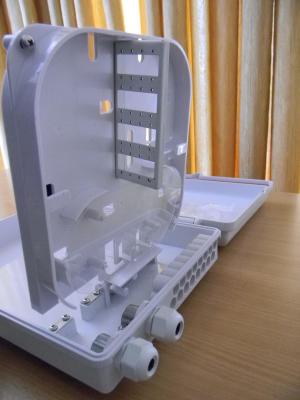

karonetua 96 Опубликовано: 2011-12-12 13:20:14 Share Опубликовано: 2011-12-12 13:20:14 Є можливість зробити муфти, касети на оптику для приватного сектору. В кого які побажання будуть. Щось типу такого Ссылка на сообщение Поделиться на других сайтах

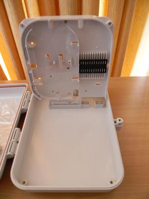

karonetua 96 Опубліковано: 2011-12-12 13:21:47 Автор Share Опубліковано: 2011-12-12 13:21:47 чи такого Ссылка на сообщение Поделиться на других сайтах
Учумелые ручки 705 Опубліковано: 2011-12-12 13:54:37 Share Опубліковано: 2011-12-12 13:54:37 чи такого Поддерживаю, только из УФ пластика и герметичные. Ссылка на сообщение Поделиться на других сайтах
Gotsa 33 Опубліковано: 2011-12-12 14:12:48 Share Опубліковано: 2011-12-12 14:12:48 чи такого Поддерживаю, только из УФ пластика и герметичные. Тоже за герметизацию и УФ пластика. Ссылка на сообщение Поделиться на других сайтах

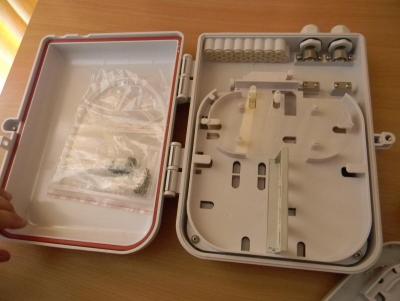

_WesT_ 1 016 Опубліковано: 2011-12-12 14:27:51 Share Опубліковано: 2011-12-12 14:27:51 Не не. Все не то. Надо вот такие муфты Ссылка на сообщение Поделиться на других сайтах
Gotsa 33 Опубліковано: 2011-12-12 14:30:42 Share Опубліковано: 2011-12-12 14:30:42 Такие есть в продаже, правда цена не радует. Ссылка на сообщение Поделиться на других сайтах
_WesT_ 1 016 Опубліковано: 2011-12-12 16:30:53 Share Опубліковано: 2011-12-12 16:30:53 Так я знаю что есть. Может дешевле чуток будет Ссылка на сообщение Поделиться на других сайтах

911 140 Опубліковано: 2011-12-12 17:44:20 Share Опубліковано: 2011-12-12 17:44:20 Не не. Все не то. Надо вот такие муфты а есть фотка полностью упакованного такого боксика? как оно все в разваренном виде смотрится Ссылка на сообщение Поделиться на других сайтах
Kitikonti 61 Опубліковано: 2011-12-12 17:47:59 Share Опубліковано: 2011-12-12 17:47:59 В FOB-SH помещается медик чудненько, и по цене весело. Боксы в посте WesTа - чудная штука, но наши монтажники более склоняются к муфтам. Ссылка на сообщение Поделиться на других сайтах
_WesT_ 1 016 Опубліковано: 2011-12-12 17:51:45 Share Опубліковано: 2011-12-12 17:51:45 где то есть. Постараюсь найти и скинуть. В FOB-SH помещается медик чудненько, и по цене весело. Боксы в посте WesTа - чудная штука, но наши монтажники более склоняются к муфтам. Ну это смотря для каких целей. Мы тут на днях ПОН запустим, от тут очень удобно получилось. Ссылка на сообщение Поделиться на других сайтах
ZuarasiZ 37 Опубліковано: 2011-12-12 17:56:50 Share Опубліковано: 2011-12-12 17:56:50 FOB-SH несколько громозкий, а в FOB-D не пробовали, попробуем. Спасибо за подсказку. Ссылка на сообщение Поделиться на других сайтах
Учумелые ручки 705 Опубліковано: 2011-12-12 19:01:27 Share Опубліковано: 2011-12-12 19:01:27 (відредаговано) Не не. Все не то. Надо вот такие муфты А баба яга - против !!! Большущие и дорогие !!! Фиг на столб аккуратно повесишь ... Да и нафик в Ч/С с местом под SC адаптеры? Лишняя головная боль? Машина проехала - разьём отошёл ... Лично у меня рядом ЖД - как поезд проходит нафик всё трясётся ... Для Ч/С - имхо, нужны недорогие герметичные мини-муфты для отвода абонентских дропов тем же FTTH. Фобы для этого идеально подходят за исключением герметичности и отсутствия УФ пластика PS: Кстати герметичность можно и герметиком поправить - а вот УФ ... Відредаговано 2011-12-12 19:02:33 lkg Ссылка на сообщение Поделиться на других сайтах
