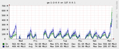

make.kernel 0 Опубліковано: 2012-01-02 20:52:35 Share Опубліковано: 2012-01-02 20:52:35 пожары в колодцах-поджоги ? Да, именно пожары в колодцах. Недавно в Киеве возле метро "Дружбы народов" произошел пожар в трубе УТК где к ларькам (МАФам) некими электриками был нелегально проведен силовой провод от ближайшего жилого дома. Провод уложили тонкий, поэтому от нагрузки, которую ему дали он наколился до такой степени, что все соседние провода оплавил. Пострадало много проводов, включая УТК. У нас проще, у нас воздушки везде по троллейбусным опорам, поэтому мы знаем, что такое резервирование и зачем оно нужно. Не хорошо конечно получается, но за последние 2 недели набежало под 3 суток простоя. Гигабит канала, а использовать его на полную как-то сыкотно. Ссылка на сообщение Поделиться на других сайтах
