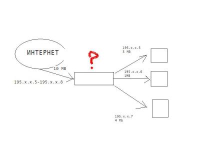

Parenek 0 Опубликовано: 2012-01-11 11:26:04 Share Опубликовано: 2012-01-11 11:26:04 Добрый день. Подскажите чем с наименьшими затратами можно реализовать данную схемку??? Ссылка на сообщение Поделиться на других сайтах

Parenek 0 Опубліковано: 2012-01-11 13:27:23 Автор Share Опубліковано: 2012-01-11 13:27:23 Добавил Ссылка на сообщение Поделиться на других сайтах

Parenek 0 Опубліковано: 2012-01-11 13:48:38 Автор Share Опубліковано: 2012-01-11 13:48:38 Расстояние до 2 км. Будет оптика. Или оптика приходить медь на 3 точки. Вот смотрел что-то типа этого справиться??? http://www.dlink.ru/ru/products/1/1367_b.html Или что-то подобное. Ссылка на сообщение Поделиться на других сайтах
kvirtu 315 Опубліковано: 2012-01-11 13:52:22 Share Опубліковано: 2012-01-11 13:52:22 умный свитч, на портах скорость зарезаешь Ссылка на сообщение Поделиться на других сайтах
Parenek 0 Опубліковано: 2012-01-11 13:54:03 Автор Share Опубліковано: 2012-01-11 13:54:03 умный свитч, на портах скорость зарезаешь Поподробней.. И как он будет пробрасывать адреса? Ссылка на сообщение Поделиться на других сайтах
Ромка 567 Опубліковано: 2012-01-11 13:54:05 Share Опубліковано: 2012-01-11 13:54:05 умный свитч, на портах скорость зарезаешь +1 или mikrotik rb750 + медиаконвертора Ссылка на сообщение Поделиться на других сайтах
Parenek 0 Опубліковано: 2012-01-11 14:02:07 Автор Share Опубліковано: 2012-01-11 14:02:07 микротик не катит.. Подскажите по свичику умному.. не дорогому Ссылка на сообщение Поделиться на других сайтах
Ромка 567 Опубліковано: 2012-01-11 14:07:48 Share Опубліковано: 2012-01-11 14:07:48 микротик не катит.. Подскажите по свичику умному.. не дорогому Edge-core ES3510 в районе 150 $ Ссылка на сообщение Поделиться на других сайтах
Parenek 0 Опубліковано: 2012-01-11 14:21:54 Автор Share Опубліковано: 2012-01-11 14:21:54 А подскажите DIR100 D-link не справиться с таким??? Это малый офис с 3 внешними ИП. Ссылка на сообщение Поделиться на других сайтах
kvirtu 315 Опубліковано: 2012-01-11 14:30:04 Share Опубліковано: 2012-01-11 14:30:04 А подскажите DIR100 D-link не справиться с таким??? Это малый офис с 3 внешними ИП. Нет, тебе ответ дали уже Ссылка на сообщение Поделиться на других сайтах
Ромка 567 Опубліковано: 2012-01-11 14:30:42 Share Опубліковано: 2012-01-11 14:30:42 А подскажите DIR100 D-link не справиться с таким??? Это малый офис с 3 внешними ИП. дир-100 прошитиый в влан свич должен справиться Ссылка на сообщение Поделиться на других сайтах
KJack 35 Опубліковано: 2012-01-11 14:32:13 Share Опубліковано: 2012-01-11 14:32:13 с таким же успехом можно поставить D-link DGS-1210-16 за теже 150 баксов а смысл тратиться на дир-100, + медики, и без перспективы на будущее Ссылка на сообщение Поделиться на других сайтах

KaYot 3 707 Опубліковано: 2012-01-11 18:17:34 Share Опубліковано: 2012-01-11 18:17:34 А на кой там вообще виланы и прочая ересь? Любой умный свич который скорость умеет резать, адреса ставятся удаленным компьютерам прямо на сетевки, ничего распределять не нужно. Возьмите тут же на форуме какой-нить длинк 3016/3026 б/у за 400грн, его возможностей полностью достаточно. Или любой современный аналог за 100$, лучше длинк т.к. у них rate limit очень уж хорошо работает. Ссылка на сообщение Поделиться на других сайтах
KaYot 3 707 Опубліковано: 2012-01-11 18:19:44 Share Опубліковано: 2012-01-11 18:19:44 Кстати, предложенный вами Dlink DES-1100-16 с этой задачей тоже нормально справится. Упс. Проверил, DES-1100 все-таки туповат, rate limit там только на 1-2-4-8 мбит, нужные 5мбит не получится выдать Ссылка на сообщение Поделиться на других сайтах

xmaster 0 Опубліковано: 2012-01-13 07:07:26 Share Опубліковано: 2012-01-13 07:07:26 охохо, ватэтадаа... тут имеется 2 задачи - маршрутизации и органичения скорости. Тут все рекомендуют свичи Л2, наиболее продвинутые - Л3. Это конечно замечательно. Ограничение скорости будет. А на картинке нарисован линк на интернет, входящий в это устройство. Т.е. оно должно заниматься маршрутизацией, возможно подымать PPPoE или VPN, делать NAT, а уж потом ограничивать скорость (и где тут вланы, если все внутренние устройства в одной подсети?) Варианта 2: либо роутер + свич с поддержкой ограничения трафика (можно и киску со свич-модулем, но она наверное не впишется в бюджет ), либо сервак на FreeBSD c кучей сетевух. В качестве роутера пойдет и DIR-100, в качестве свичей наверное любое из того, что здесь насоветовали. Ссылка на сообщение Поделиться на других сайтах
KaYot 3 707 Опубліковано: 2012-01-13 07:37:23 Share Опубліковано: 2012-01-13 07:37:23 Ерунда, как раз по картинке - дается порт на который провайдером смаршрутизированы 3 реальные IP. Что б их раздать ничего не нужно. Ссылка на сообщение Поделиться на других сайтах
Parenek 0 Опубліковано: 2012-02-16 13:24:01 Автор Share Опубліковано: 2012-02-16 13:24:01 Всем спасибо... Особо по 7-му уровню=)) Значить взял Длинк 1210-16 порт. Теперьне могу понять как скорость обрезать.. Там где это интуитивно понятно, что-то такое выдает.. Кто-то подскажет по настройке данного девайса? Ссылка на сообщение Поделиться на других сайтах
