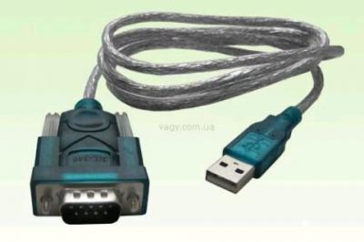

пробовал такой адаптер, как на фото, не запустился на маке, пробовал связать с dell 33xx
Кто то может подсказать, где купить что бы точно работало? А то продавцы как правило не знают какой там чип, (линки на аукро уже битые)
Это CH340, у меня работает под линухом, под 7кой не завелся.
Требуется подобный переходник под вин7, опробовал уже несколько вариантов, не работает. Требуется проверенный.
Взяли 2 штуки таких на аукро, оба и под семёркой, и под убунтой спокойно завелись.
Подтверждаю работают и в дебиан, и в Хр и в семерке, просто в семерке надо дровишки подкинуть ручками, а то винда сама кривые ставит.
