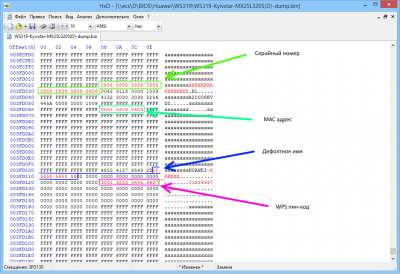

LastLover 1 Опубліковано: 2015-03-21 16:18:16 Share Опубліковано: 2015-03-21 16:18:16 В 16.12.2014 в 10:10, 69000 сказав: В 16.12.2014 в 08:49, xtrrt сказав: Слил дамп прошивки но как править так и не понял. А как вы слил дамп - выпаивали схему ? может Вам поможет Дамп с чистой прошивкиДанные по дампу: Считана: TL866 CPU/MCU: CPU RTL8676S / Wi-Fi RTL8192ER EEPROM/FLASH: MX25L3206E логин, пароль - admin ip - 192.168.3.1 Прочитана с аппарата, грузится, работает, но скачет скорость Wi-Fi (скорее дело в чипе) SN по адресу 3FD028 Мак по адресу 3FD068 название точки по умолчанию по адресу 3FD108 пин код WPS по адресу 3FD128 Уважаемые комрады, те кто ковырял кекс по выше указанной ссылке просветите плиз, а именно по в кексе по смещению 3FD028 имеется серийник S/N ---> 2153033421AS44011454 а на родной коробке WS319 указан S/N ---> 533422AS44007782 что короче чем в самом кексе на 4 символа... Как в таком случае его переписывать, вариант А (с пропуском начальных 4-ч цифер): 2153033421AS44011454 FFFF533422AS44007782 или так, вариант B (с пропуском конечных 4-ч цифер): 2153033421AS44011454 533422AS44007782FFFF Суть вопроса в том, как поступать в WinHex с недостающими значениями, забивать их FFFF или вообще оставлять поля ПУСТЫМИ, ну и главное забивать по варианту А или по B, быть может я еще что-то не знаю и недостающие цифры можно взять где-то на коробке? Ссылка на сообщение Поделиться на других сайтах
69000 0 Опубліковано: 2015-03-21 16:27:35 Share Опубліковано: 2015-03-21 16:27:35 (відредаговано) В 21.03.2015 в 16:18, LastLover сказав: быть может я еще что-то не знаю и недостающие цифры можно взять где-то на коробке? вроде на коробке там в строке Item или что-то типа того, ИМХО / Также можешь попробовать по аналогии http://people.overclockers.ru/GhostPVV/19567/vozvrashhenie-zavodskoj-proshivki-routeru-huawei-hg232f/ (пункт №3) скопировать свой весь еепром (с маками и прочими настройками) в чистый дамп как здесь описано http://4pda.ru/forum/index.php?s=&showtopic=513149&view=findpost&p=38752144 Відредаговано 2015-03-21 16:32:36 69000 Ссылка на сообщение Поделиться на других сайтах
LastLover 1 Опубліковано: 2015-03-21 16:45:11 Share Опубліковано: 2015-03-21 16:45:11 В 21.03.2015 в 16:27, 69000 сказав: В 21.03.2015 в 16:18, LastLover сказав: быть может я еще что-то не знаю и недостающие цифры можно взять где-то на коробке? вроде на коробке там в строке Item или что-то типа того, ИМХО / Также можешь попробовать по аналогии http://people.overclockers.ru/GhostPVV/19567/vozvrashhenie-zavodskoj-proshivki-routeru-huawei-hg232f/ (пункт №3) скопировать свой весь еепром (с маками и прочими настройками) в чистый дамп как здесь описано http://4pda.ru/forum/index.php?s=&showtopic=513149&view=findpost&p=38752144 В том то и дело что ITEM на коробке больше недостающих 4-х цифер, а именно 53033422, исходя из написанного можно констатировать что ITEM образовался методом добавления к первой части S/N только 2-х цифр из недостающих 4-х... так что как вариант скорее неправильный З.Ы. Кто нить быть может сможет выложить FULLFLASH роутера прошитого КИЕВСТАР?! Ссылка на сообщение Поделиться на других сайтах
Alex_Ts 5 Опубліковано: 2015-03-21 17:59:51 Share Опубліковано: 2015-03-21 17:59:51 (відредаговано) В 21.03.2015 в 16:45, LastLover сказав: В 21.03.2015 в 16:27, 69000 сказав: В 21.03.2015 в 16:18, LastLover сказав: быть может я еще что-то не знаю и недостающие цифры можно взять где-то на коробке? вроде на коробке там в строке Item или что-то типа того, ИМХО / Также можешь попробовать по аналогии http://people.overclockers.ru/GhostPVV/19567/vozvrashhenie-zavodskoj-proshivki-routeru-huawei-hg232f/ (пункт №3) скопировать свой весь еепром (с маками и прочими настройками) в чистый дамп как здесь описано http://4pda.ru/forum/index.php?s=&showtopic=513149&view=findpost&p=38752144 В том то и дело что ITEM на коробке больше недостающих 4-х цифер, а именно 53033422, исходя из написанного можно констатировать что ITEM образовался методом добавления к первой части S/N только 2-х цифр из недостающих 4-х... так что как вариант скорее неправильный З.Ы. Кто нить быть может сможет выложить FULLFLASH роутера прошитого КИЕВСТАР?! 2я страница этой темы линк на сообщение Открыл свой дамп. Похоже вариант В и оставить пустыми. Відредаговано 2015-03-21 18:07:16 Alex_Ts Ссылка на сообщение Поделиться на других сайтах
LastLover 1 Опубліковано: 2015-03-21 18:05:27 Share Опубліковано: 2015-03-21 18:05:27 В 21.03.2015 в 17:59, Alex_Ts сказав: В 21.03.2015 в 16:45, LastLover сказав: В 21.03.2015 в 16:27, 69000 сказав: В 21.03.2015 в 16:18, LastLover сказав: быть может я еще что-то не знаю и недостающие цифры можно взять где-то на коробке? вроде на коробке там в строке Item или что-то типа того, ИМХО / Также можешь попробовать по аналогии http://people.overclockers.ru/GhostPVV/19567/vozvrashhenie-zavodskoj-proshivki-routeru-huawei-hg232f/ (пункт №3) скопировать свой весь еепром (с маками и прочими настройками) в чистый дамп как здесь описано http://4pda.ru/forum/index.php?s=&showtopic=513149&view=findpost&p=38752144 В том то и дело что ITEM на коробке больше недостающих 4-х цифер, а именно 53033422, исходя из написанного можно констатировать что ITEM образовался методом добавления к первой части S/N только 2-х цифр из недостающих 4-х... так что как вариант скорее неправильный З.Ы. Кто нить быть может сможет выложить FULLFLASH роутера прошитого КИЕВСТАР?! 2я страница этой темы линк на сообщение Ахтунг блин... битый час насилую Гоголь с целью отыскать дамп оригинального Кучмастара для изучения содержимого кекса...а он падел лежит в начале данного треда Ссылка на сообщение Поделиться на других сайтах

Alex_Ts 5 Опубліковано: 2015-04-02 12:47:05 Share Опубліковано: 2015-04-02 12:47:05 (відредаговано) А как же: В 08.12.2014 в 15:20, bugmenot сказав: несколько бессонных ночей, HEX-редактор, и SPI программатор...я отучил эту "балалайку" от сети киевстар 1. устройство нужно разобрать, выпаять микросхему памяти2. вычитать дамп программатором3. правильно отредактировать полученный файл4. записать программатором обратно.5. припаять микросхему, собрать корпус, включить и радоваться в итоге получаем официальную прошивку версии 10V100R001C199B012, все серийники и МАС адреса остаются роднымироутер теперь работает с любым провайдером.пока что собираю статистику, будет ли отваливаться сеть на этой прошивке. все, у кого есть стойкое желание избавиться от киевстаровской прошивки - пишите мне на ws319unlock@gmail.com ? В 02.04.2015 в 12:06, bugmenot сказав: Проштудировал тему и не нашел... Подскажите, пожалуйста, где скачать дамп для микросхемы для перехода на родную прошивку от Киевстаровской? Пост #47 данной темы. Відредаговано 2015-04-02 12:48:05 Alex_Ts Ссылка на сообщение Поделиться на других сайтах
