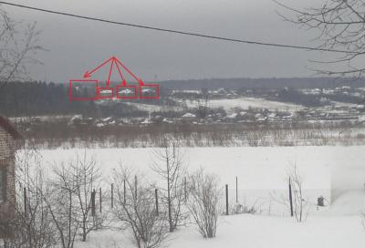

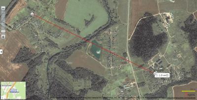

saygak831 0 Опубликовано: 2012-02-23 13:41:37 Share Опубликовано: 2012-02-23 13:41:37 Здравствуйте! У меня в прямой видимости есть дом где живёт друг!!! У него есть интернет со скоростью 40 Мбит! Скажите возможно сделать какой то мост что бы объединить два роутера! Хотелось бы иметь хотя бы 20 Мбит стабильного интернет линка!!! Ссылка на сообщение Поделиться на других сайтах
