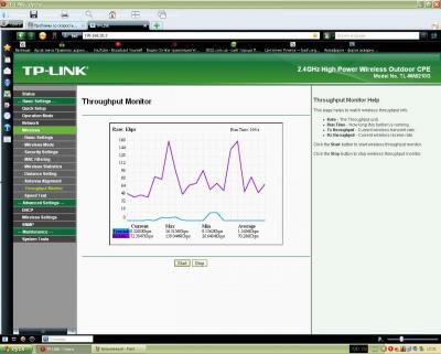

Вот еще прикрепляю скрин пропускной способности канала (точка) --> (роутер).
Когда пров тестирует канал у себя у него этот график около 3-4 Мбит прыгает.
Так ведь не должно быть?
Как минимум, у провайдера забит внешний канал.
Локальные проблемы с вайфаем может и имеют место быть, но на фоне траблы с каналом несущественны.
