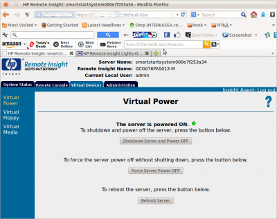

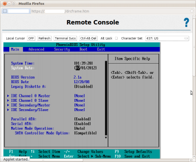

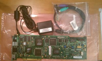

HP REMOTE INSIGHT EDITION II REMOTE MANAGEMENT ADAPTER-PCI
Описание: http://webdevsys.com/lightsOut.php
Full-length PCI card, with an embedded web interface
  • Fast Ethernet port
  • Full graphical keyboard/mouse console access
  • Virtual power button
Устанавливается как в PCI так и в PCI-X.
Работает в обычных ПК (можно использовать основную часть функционала(ip kvm, вкл/выкл., reboot, за исключением virtual media drive).
Содержит видеоадаптер, т.е. если установлено внешнее видео, его можно убрать и использовать VGA выход RILOE 2.
Цена - 500 грн. с внешним кабелем для подключения к выводам мамки mouse PS/2, keyboard PS/2.

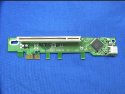

Гибкие шлейфы-райзеры PCI для установки платы в корпуса с ограниченным пространством.

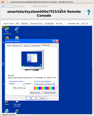

400 грн. за RILOE II без кабеля в комплекте.
Опубліковано:
Так видео-адаптер, интегрированный в плату, определяется под виндой на обычном ПК. :)
Штатное видео отключено.

На любых десктопных матерях работает!
Через райзер - проверю при необходимости. Уверен - должны работать.
Опубліковано:
Проверили через гибкий райзер - все работает, как и предполагалось.

Комплект: HP Compaq Remote Insight II PCI Board 232386-001 , кабель keyb/mouse, оригинальный внешний БП 10V для питания платы при выкл. ПК / упр. холодным стартом ПК. - 500 грн.
Голая плата HP Compaq Remote Insight II PCI Board 232386-001 - 250 грн.

Мня осенило только щас , карточка PCI , а у меня на мамке только PCI-Express x16.
Или через рейзер будет нормально работать ?, все же это не видеокарта.
