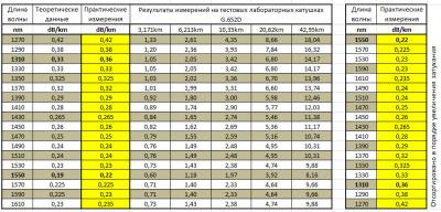

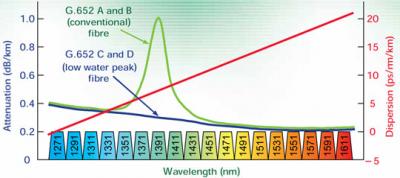

Metre 6 Опубліковано: 2012-05-05 17:40:56 Share Опубліковано: 2012-05-05 17:40:56 Во-первых фотел бы высказать Владу респект за время, которое он выделил на систематизированние и описание данной темы ибо у меня на это никогда не было времени и сил. Теперь будут своих клиентов присылать по этой ссылке Хотелось бы сделать несколько замечаний просто для дополнения и объективности: 1. Нужно осветить моменты выбора между CWDM и DWDM. Их несколько основные: Выбираем DWDM, если: - кол-во каналов больше 9 - при передачи 10G расстояние больше 20 км (dwdm модули дешевле аналогичных cwdm) 2. "в) У волокна 652A и 652B существует водяной пик (см. рисунок, зеленый график), поэтому модулей 10G в диапазоне 1350-1450 не существует, этот диапазон для 10G признается нестабильным." Это не совсем правда, проблема не в этом, т.к. старые волокна уже почти никто не использует, просто раньше японцы не делали нужных лазеров. Сейчас проблема решена, модули доступны к заказу и теоретически можно передавать до 9-ти канало 10ж по одному волокну. 3. Удивляет, что вы опсисываете решения как новые в 2012 году. Весь 2011 год они были доступны к заказу, тот же наг постоянно держал на склад муксы cwdm+tv, а схемы совместной работы cwdm и dwdm были еще в 2010. Так же думаю, что здесь же надо описать возможность заказа муксов, которые можно каскадировать, т.е. мукс есть у вас например мукс 1х8 (1470-1610), который вы полностью забили, так вот можно заказать еще один 1х8 (1310-1450) с коммон шнурком, который подключить гирляндой. То же относится и к DWDM. . 4. Как дополнение к информации Влада рекомендую ознакомитсья со статьями на нашем сайте: http://www.omnilink.com.ua/articles Ссылка на сообщение Поделиться на других сайтах
Andrii 2 Опубліковано: 2012-05-07 07:58:21 Share Опубліковано: 2012-05-07 07:58:21 ДД. Очепятка, в табличці поправку замість "20dB" виправ на "-20dB" в кратах(разах) <1. Ссылка на сообщение Поделиться на других сайтах
wladd 382 Опубліковано: 2012-05-07 14:33:01 Автор Share Опубліковано: 2012-05-07 14:33:01 ДД. Очепятка, в табличці поправку замість "20dB" виправ на "-20dB" в кратах(разах) <1. если я правильно понял, то исправил. Ссылка на сообщение Поделиться на других сайтах
