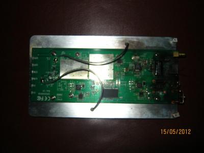

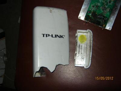

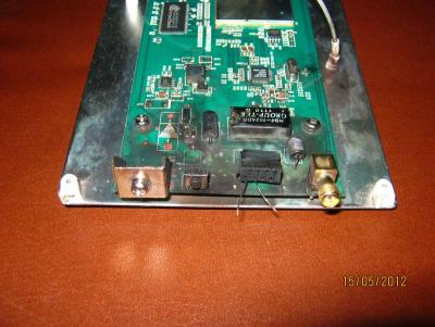

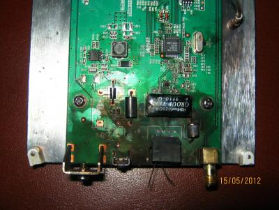

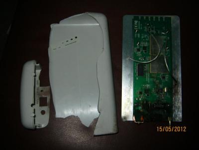

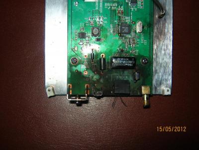

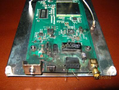

novigators 0 Posted 2012-05-15 19:18:21 Share Posted 2012-05-15 19:18:21 Сегодня была гроза и одна из точек в прямом смысле слова разлетелась.У меня маленькая сеть 5 точек клиенты +1 раздающая инет.Сеть работает с осени.Вопрос знатакам заземление ставить обязательно?И спасло бы оно точку если бы молния попалу в нее,но она было заземлена.Смотрите фото. Link to post Share on other sites
CTapocTA 0 Posted 2012-05-15 19:46:49 Share Posted 2012-05-15 19:46:49 вам батенька прилетело по изернету - вы случаем кабеля по крыше не натягивали ? , заземление нужно обязательно с 2х сторон (к самой точке , в ящике вот такие) , у меня точки стоят на высотках уже 3 года полет нормальный , пара блоков питания и одна ради карта с севшей чувствительностью , б/п сгорели из за соседей локальщиков ибо питание было с одного места , после сгорания взяли питание с другого места (с другой ветки ) и все пучком. Link to post Share on other sites
Freerider 0 Posted 2012-05-15 19:47:04 Share Posted 2012-05-15 19:47:04 Не спасло бы, точно! А кроме тп-линка ничего не сгорело? Молниеотвод добротный может бы помог при условии хорошего заземления и точки. Link to post Share on other sites
novigators 0 Posted 2012-05-15 19:58:40 Author Share Posted 2012-05-15 19:58:40 точка была подключена к ноуту,на блоке питания от точки крышка отлетела,а ноут перестал включаться походу помер.так же у человека умерла телевезионная антенна и по его словам у двух соседей тоже.Все это находится в селе точки стоят на деревяных брусках от 1 до 3 метров выше крыш домов.Гроза была хорошая на соседней улице от молнии у людей чет произошло со счетчиком,загорелся дом,приежала пожарка тушить. Link to post Share on other sites
антоха 55 Posted 2012-05-16 08:45:59 Share Posted 2012-05-16 08:45:59 я так понимаю, что надо смотреть кабель, потому как на него попал заряд и убило сразу два устройства - точку и ноут кабель во всех местах целый или есть плавкие повреждения? Link to post Share on other sites
mr.Dream 164 Posted 2012-05-16 10:24:59 Share Posted 2012-05-16 10:24:59 Не в кабель попала блискавка, не видумуйте. Розряд пройшов тплінк-кабель-ноут-мережа. Як би попав в кабель, то можливо, птплінки лишився б живий - все стекло б через ноут п.с. співчуваю п.п.с. грозозахист від прямого попадання не спас би. Link to post Share on other sites
sanyadnepr 305 Posted 2012-05-16 10:40:57 Share Posted 2012-05-16 10:40:57 И спасло бы оно точку если бы молния попалу в нее,но она было заземлена. От прямого попадания врядли А что только таким образом приходит понимание ? что в грозу пользоваться электроприборами не желательно особенно которые висят на крыше. Link to post Share on other sites
kvirtu 315 Posted 2012-05-16 10:41:51 Share Posted 2012-05-16 10:41:51 тут на форуме уже писалось очень много что и так, спасибо Павлобору. Не в биду ТС - поиск на форуме рулит, почитай , что понять что и куда может попасть и куда убегает Link to post Share on other sites
