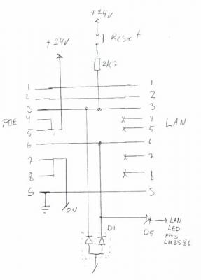

После замены на буллете2 микры ethernet он переключился в сервисный режим(мигают по-парно светодиоды).
Кто сталкивался с таким? велика ли вероятность вылета флешки, которая находится рядом, от перегрева? сама то микрушка эзернета выжила.
подскажите в какую сторону копать?

если не поможет, придется в сервис отправлять. У нас два новых таких приехало, по гарантии поменяли. Из сервисного режима так и не вышли и прошивка не помогала.
Пробито транзистор на протилежній стороні від кнопки ресет біля конектора, випаюйте його або міняйте, він тільки для ресета по витій парі потрібен.
  В 04.06.2012 в 20:44, kornev сказав:
а как ресетнуть по витой паре можно девайс? закоротить какие-то контакты?
удобно с собой иметь пое от рокета, оно как раз на борту имеет кнопочку
  В 05.06.2012 в 14:31, kornev сказав:
В продажі є блоки живлення з кнопкою або ось схема.
за схему плюсанул, всегда интересовало, как оно работает...
если кто менял транзистор, может подскажите модельку? с smd прочитать как-то тяжко, это не наш кт315 :(

YuSHa Ну что, получилось залить прошивку по тфтп?
"дело было на в бабине" (с)
виной всему транзистор
