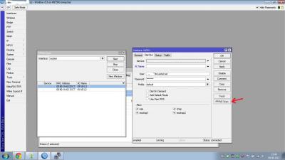

Сделайте pppoe scan, должно показать как минимум 2 service name, жестко привязываете разные pppoe интерфейсы на разные сервисы (pppoe концентраторы), и шлюзы будут разные. Только при этом вылазит некоторый побочный эффект, подыматься pppoe сессии будут не с первого дозвона.

не путайте мух с котлетами :lol:
DSLAM (вы его обозвали ДСЛ концентратор) и PPPoE концентратор это не одно и то же!!!
то что ваши ОГОгооо включены в одну АТС или даже в одну плату ДСЛАМ ни какой роли не играет.
не знаю как там у вас в карпатах, у нас в луганской обл. на УГУ доступны 2 PPPoE концентратора (тут я кстати тоже немного перепутал сервиснейм с АС нейм)
вписать разные АС неймы в разные ПППоЕ соединения, шлюзы будут 195.5.5.186 и 195.5.5.200
ну и прекреплю скрин чтоб понятно было что и куда...
