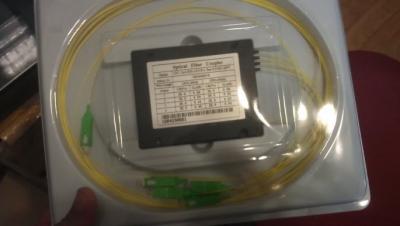

Есть такого 30 штук.
Splitter BFT 1х4 SC/APC Box psc 22,80 25,30 27,80 29,00
Сплиттер получился недорогой по цене, но несколько неудобный по размерам.
Для тех кто собирается варить, и у кого есть место для размещения коробочек,
отдам в хорошие руки.
APC. Ищу хорошие руки на взаимовыгодных условиях так сказать.
