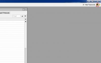

unikalen 4 Опубліковано: 2012-07-30 19:19:45 Share Опубліковано: 2012-07-30 19:19:45 Все время хотел спросить, как вы поймете что микротик уже "дохнет", когда загрузка CPU будет 100% ?? дуже просто. Коли заходиш через winbox, там в правому кутку є піктограма, такий "диспетчер задач" Ссылка на сообщение Поделиться на других сайтах
NETOS 142 Опубліковано: 2012-07-30 19:26:05 Share Опубліковано: 2012-07-30 19:26:05 а только CPU отвечает за это или еще и ОЗУ ? Ссылка на сообщение Поделиться на других сайтах
unikalen 4 Опубліковано: 2012-07-30 19:38:38 Share Опубліковано: 2012-07-30 19:38:38 походу CPU, якщо у тебе є доступ на routerOS, попробуй відкривати вікна, зразу видно як нагрузка скаче... Ссылка на сообщение Поделиться на других сайтах
