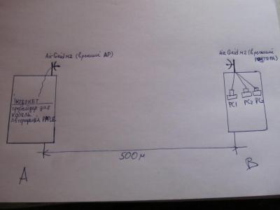

Romchuk 10 Опубликовано: 2012-08-12 15:31:56 Share Опубликовано: 2012-08-12 15:31:56 Цікавить чи буде працювати дана схема.Точніше навіть чи будуть AirGrid M2 16dBi працювати в такому режимі? З даними точками ще справи не мав.Отже поптрібно прокинути інтернет в точку "Б" .Провайдер дає кабель.Авторизація у нього по PPPoE.Плануємо поставити в точці "А" AirGrid M2 в режимі "точки доступу" ,а в точці "Б" налаштувати AirGrid M2 в режимі роутера.Чи підтримує дана модель PPPoE авторизацію? Ссылка на сообщение Поделиться на других сайтах
KaYot 3 732 Опубликовано: 2012-08-12 15:58:02 Share Опубликовано: 2012-08-12 15:58:02 Будет работать, все ubnt'шки одинаковы с точки зрения настроек. Ссылка на сообщение Поделиться на других сайтах

NETOS 142 Опубликовано: 2012-08-16 19:09:28 Share Опубликовано: 2012-08-16 19:09:28 У меня Nanobridge M2 работает, только в режиме SOHO Router Ссылка на сообщение Поделиться на других сайтах
Masyar 124 Опубликовано: 2012-08-17 04:00:54 Share Опубликовано: 2012-08-17 04:00:54 будет великолепно работать. одну точку в АП+ВДС, вторую - в стейшн+ВДС (будет мост) как роутер использовать не советовал бы. Аирмакс включить на обеих. мощность зажать на минимум(5-6). получите счастье мегабит на 100 и не будете сильно мешать остальным. Ссылка на сообщение Поделиться на других сайтах

SVit 4 Опубликовано: 2012-08-17 11:29:50 Share Опубликовано: 2012-08-17 11:29:50 (изменено) Цікавить чи буде працювати дана схема.Точніше навіть чи будуть AirGrid M2 16dBi працювати в такому режимі? З даними точками ще справи не мав.Отже поптрібно прокинути інтернет в точку "Б" .Провайдер дає кабель.Авторизація у нього по PPPoE.Плануємо поставити в точці "А" AirGrid M2 в режимі "точки доступу" ,а в точці "Б" налаштувати AirGrid M2 в режимі роутера.Чи підтримує дана модель PPPoE авторизацію? Возьмите лучше sxt, работают в двух поляризациях, те на 500м выдадут около 90 Мб, в ланмаркете они стоят также как гриды (даже чуть дешевле) http://lanmarket.net...-sxt-5hnd-1262/ Или Вам только на 2.4? Изменено 2012-08-17 11:56:17 пользователем SVit Ссылка на сообщение Поделиться на других сайтах
