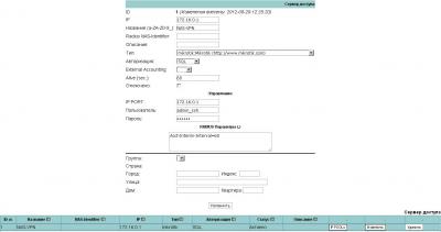

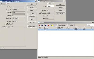

biruzulko 1 Опубликовано: 2012-08-29 09:32:09 Share Опубликовано: 2012-08-29 09:32:09 Подскажите пожалуйста, есть связка abills(UBUNTU)+mikrotik. C какого-то времени перестал работать мониторинг подключенных пользователей. Копание ни к чему ни привело. Подскажите, что можно сделать/проверить. В администрировании не совсем шуруплю Ссылка на сообщение Поделиться на других сайтах

NiTr0 585 Опубліковано: 2012-08-29 10:07:42 Share Опубліковано: 2012-08-29 10:07:42 alive пакеты смотрите. Скорее всего не ходят. Почему - вам виднее, что вы меняли на сервере. Ссылка на сообщение Поделиться на других сайтах

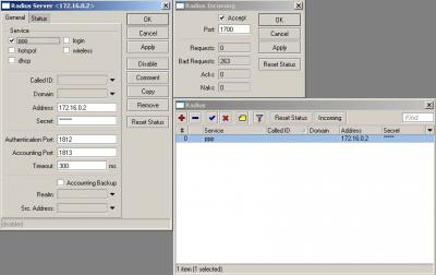

prototip 288 Опубліковано: 2012-08-29 10:08:57 Share Опубліковано: 2012-08-29 10:08:57 Ну чел ведь спросил , а вы ему в морду ... Работает в абилсе это из коробки и бесплатно . Смотри почему у тебя не приходят алайвы пакеты с микротика на радиус . В настройках наса посмотри какой тайм аут выставлен . В нете ищем статейки по установке связки убунту+микротик , точно есть штук 5 видал . Запускаем радиус в отладочном режиме , непомню помоему на бубунте демон немного отличается от фришного , глядим , курим , правим . Ссылка на сообщение Поделиться на других сайтах

Ромка 568 Опубліковано: 2012-08-29 12:03:37 Share Опубліковано: 2012-08-29 12:03:37 в абилсе (на последнем скрине) поставить alive = 300 Ссылка на сообщение Поделиться на других сайтах
biruzulko 1 Опубліковано: 2012-08-29 12:28:17 Автор Share Опубліковано: 2012-08-29 12:28:17 в абилсе (на последнем скрине) поставить alive = 300 не помогло... Еще вопрос: где на серваке с абиллсом прописывается пароль пользователя admin_ssh (который заведен в mikrotik)? Пароли в radius secret и в /etc/freeradius/clients.conf совпадают. Ссылка на сообщение Поделиться на других сайтах

Schultz 95 Опубліковано: 2014-12-11 12:49:19 Share Опубліковано: 2014-12-11 12:49:19 (відредаговано) Все стається після: Thu Dec 11 09:09:29 2014 : Info: Loaded virtual server <default> Thu Dec 11 09:09:29 2014 : Info: Ready to process requests. Thu Dec 11 09:09:31 2014 : Error: Discarding duplicate request from client xx.xx.xx.xx port 34568 - ID: 21 due to unfinished request 0 Thu Dec 11 09:09:31 2014 : Error: Discarding conflicting packet from client xx.xx.xx.xx port 34568 - ID: 21 due to recent request 0. Thu Dec 11 09:09:31 2014 : Error: Discarding duplicate request from client xx.xx.xx.xx port 60690 - ID: 22 due to unfinished request 1 Thu Dec 11 09:09:31 2014 : Error: Discarding duplicate request from client xx.xx.xx.xx port 54603 - ID: 23 due to unfinished request 2 Thu Dec 11 09:09:31 2014 : Error: Discarding conflicting packet from client xx.xx.xx.xx port 60690 - ID: 22 due to recent request 1. Timeout викладений на 300 мс max_request_time=100 в radiusd.conf Відредаговано 2014-12-11 12:51:51 Schultz Ссылка на сообщение Поделиться на других сайтах
