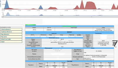

Abram 98 Posted 2012-09-18 11:21:16 Share Posted 2012-09-18 11:21:16 У dhcp-сервера своя база. Я её просто из биллинга наполняю. Тогда что мешает так-же наполнять файл leases для ISC DHCPd? Я немного приврал, у меня другая логика работы. У меня база dhcp наполняется сама, а потом привязывается к учеткам в биллинге - вручную либо через страницу авторизации пользователя. В любом случае, с базой работать приятней - например, в биллинге и CRM есть зеленая/красная лампочка - получил клиент адрес или нет (для саппорта). Вот так оно у меня выглядит (см. 'DHCP отримано'): С ISC такого не сделаешь . На наге есть два DHCP сервера. Скелет (без логики, свою логику надо дописывать) от Ivan_83 и готовый (ставь и пользуйся) мой. Написаны специально, чтобы избежать костылей с isc dhcpd. от ивана я пробовал ... чуть не то . это чисто dhcp+mysql (что с опцией что без нее...) а по поводу костелей в isc ? не понял что вы имеете ввиду. он штатно работате с опцией82 Штатно - это когда if-ы для каждого клиента в конфиге? Просто обожаю вот такие конструкции: match if binary-to-ascii(16, 8, "-", suffix(option agent.remote-id, 5)) = "af:f7:c9:31:59" and binary-to-ascii(10, 8, "", suffix(option agent.circuit-id, 1)) = "1"; Или вот мне вообще нравится то, что для isc нужно задать хотя бы один пул интерфейс (можно даже пустой) - иначе он вообще не запустится. Link to post Share on other sites
ser 26 Posted 2012-09-18 11:47:31 Share Posted 2012-09-18 11:47:31 У dhcp-сервера своя база. Я её просто из биллинга наполняю. Тогда что мешает так-же наполнять файл leases для ISC DHCPd? Я немного приврал, у меня другая логика работы. У меня база dhcp наполняется сама, а потом привязывается к учеткам в биллинге - вручную либо через страницу авторизации пользователя. В любом случае, с базой работать приятней - например, в биллинге и CRM есть зеленая/красная лампочка - получил клиент адрес или нет (для саппорта). Вот так оно у меня выглядит (см. 'DHCP отримано'): С ISC такого не сделаешь . На наге есть два DHCP сервера. Скелет (без логики, свою логику надо дописывать) от Ivan_83 и готовый (ставь и пользуйся) мой. Написаны специально, чтобы избежать костылей с isc dhcpd. от ивана я пробовал ... чуть не то . это чисто dhcp+mysql (что с опцией что без нее...) а по поводу костелей в isc ? не понял что вы имеете ввиду. он штатно работате с опцией82 Штатно - это когда if-ы для каждого клиента в конфиге? Просто обожаю вот такие конструкции: match if binary-to-ascii(16, 8, "-", suffix(option agent.remote-id, 5)) = "af:f7:c9:31:59" and binary-to-ascii(10, 8, "", suffix(option agent.circuit-id, 1)) = "1"; Или вот мне вообще нравится то, что для isc нужно задать хотя бы один пул интерфейс (можно даже пустой) - иначе он вообще не запустится. а че на конструкции смотреть то ... они то скриптом генерируются....сами . а кто вам сказал что нельзя сделать писал тезка для своей сети ( поделился) Link to post Share on other sites
Abram 98 Posted 2012-09-18 12:05:55 Share Posted 2012-09-18 12:05:55 писал тезка для своей сети ( поделился) Красиво, согласен. Я у Вас идею скомунизжу - буду и у себя hostname показывать . Насчет можно/нельзя - конечно, можно, но как-то это кривовато, как по мне - файл разбирать. Link to post Share on other sites
