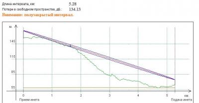

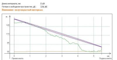

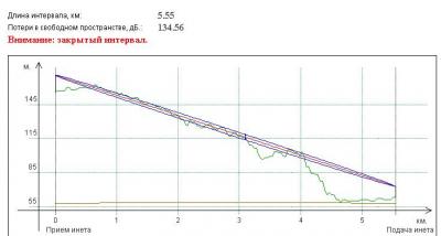

SERGEY_SERGEY 1 Опубликовано: 2012-09-16 07:44:02 Share Опубликовано: 2012-09-16 07:44:02 Нужна помощь? Хочу в деревню себе инет!! Есть оборудование Ubiquiti Bullet2 HP -(2-шт.) Антенна ASP 27dBi -(2 шт.) Антенна ASP 17dBi -(1 шт.) расстояние между точками 5.6 км, На ( 1 )точке раздачи инета высота вышки 10 м. Высота над уровнем моря 65 м. На ( 2 ) точке приема инета высота вышки 15 м. Высота над уровнем моря 145 м. Нет прямой видимости мешают деревья, Надо выдавить 10 мбит,??? Реально ли это???/ Лучше бы было на рисунке (2) Предложено 3 разных рисунка!! Ссылка на сообщение Поделиться на других сайтах

pavlabor 1 977 Опубліковано: 2012-09-16 10:10:35 Share Опубліковано: 2012-09-16 10:10:35 Где взял профили рельефа? И за лесистость не забывай. Ссылка на сообщение Поделиться на других сайтах
_Maks_ 27 Опубліковано: 2012-09-16 10:10:41 Share Опубліковано: 2012-09-16 10:10:41 Извините что не по теме, через что проверяли возможность, видимость.? Ссылка на сообщение Поделиться на других сайтах
pavlabor 1 977 Опубліковано: 2012-09-16 10:17:23 Share Опубліковано: 2012-09-16 10:17:23 хех! http://www.geocontext.org/publ/2010/04/profiler/ru/ Ссылка на сообщение Поделиться на других сайтах
SERGEY_SERGEY 1 Опубліковано: 2012-09-16 10:44:01 Автор Share Опубліковано: 2012-09-16 10:44:01 http://www.micran.ru/profile профиль!! подзорная труба 50 крат. и штатив!!! Ссылка на сообщение Поделиться на других сайтах

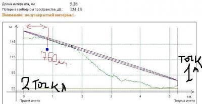

SERGEY_SERGEY 1 Опубліковано: 2012-09-16 13:09:24 Автор Share Опубліковано: 2012-09-16 13:09:24 В Общем тасовался с ноутам, включил булиндер и попер от второй точки отошел на 760 метров как раз закончилась посадка показало две палочки приема . и вот с этой точки я хорошо просматриваю 1 точку На рисунки выделено синей точкой где я поймал два деление сигнала !!! Ссылка на сообщение Поделиться на других сайтах
-=R=- 6 Опубліковано: 2012-09-16 18:03:45 Share Опубліковано: 2012-09-16 18:03:45 В 16.09.2012 в 13:09, SERGEY_SERGEY сказав: В Общем тасовался с ноутам, включил булиндер и попер от второй точки отошел на 760 метров как раз закончилась посадка показало две палочки приема . и вот с этой точки я хорошо просматриваю 1 точку На рисунки выделено синей точкой где я поймал два деление сигнала !!! на 2й точке, на самой вышке есть возможность еще добавить немного трубы в качестве мачты? Ссылка на сообщение Поделиться на других сайтах
pavlabor 1 977 Опубліковано: 2012-09-17 04:11:46 Share Опубліковано: 2012-09-17 04:11:46 Пробей вариант по створу оврага, и дальше подтянуть оптой. Юридически и технически сместить базу очень сложно и дорого. Пробуй сместить клиента. Ссылка на сообщение Поделиться на других сайтах
unikalen 4 Опубліковано: 2012-09-17 04:36:38 Share Опубліковано: 2012-09-17 04:36:38 В 16.09.2012 в 13:09, SERGEY_SERGEY сказав: В Общем тасовался с ноутам, включил булиндер и попер от второй точки отошел на 760 метров как раз закончилась посадка показало две палочки приема . и вот с этой точки я хорошо просматриваю 1 точку На рисунки выделено синей точкой где я поймал два деление сигнала !!! а навіщо? сказали ж тобі, так як треба працювати не буде, тільки нерви собі зіпсуєш, пряма видимість відсутня, а ще + зона френеля там виходить треба порахувати... зміщуй клієнта Ссылка на сообщение Поделиться на других сайтах
