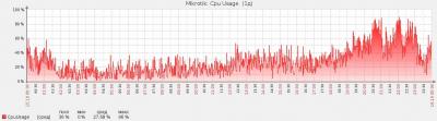

masters 126 Опубліковано: 2012-10-16 10:18:30 Share Опубліковано: 2012-10-16 10:18:30 Проще обычную фрюшку поставить настроить и забыть. Атом на 50 мбит летать должен. Вот ФРЯ 8.2, Абиллс и ПППоЕ сервер. Пользователей 80 человек, траффик 25-30Мбит/с в пиках. А вот график загрузки 2х-ядерного атлона 240, 2.8Ггц на ядро. Так что насчет атома Вы погорячились. Ссылка на сообщение Поделиться на других сайтах

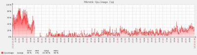

lemosh 59 Опубліковано: 2012-10-16 12:26:04 Share Опубліковано: 2012-10-16 12:26:04 Вот мои графики за прошедшие сутки нагрузка внутреннего интерфейса,который отдает людям инет и нагрузка проца. Проц стоял Atom 230 (1,6ГГц DualCore), траффик разруливается через 3 внешних интерфейса скриптом о котором написано выше. Пользователи авторизируются по РРРоЕ. Ночью материнка с процом была поменяна на Atom 2700 (2,13 ГГц), нагрузка на проц упала в разы... Графики выложу позже Ссылка на сообщение Поделиться на других сайтах

lemosh 59 Опубліковано: 2012-10-16 18:17:36 Share Опубліковано: 2012-10-16 18:17:36 Но речь о том что атом230 1,6ГГц DualCore 50мбит на 60 ПППоЕ сессий прожует легко что на тике что на фре. Фрю я привел как альтернативу всяким покупным скриптам которые проц грузят согласен... просто в теме прозвучал вопрос как сбалансировать траффик между двумя внешними интерфесами... Лично я работой скрипта оч доволен, т.к. до него перепробовал несколько разных способов балансировки... Скриптом балансировка оказалась намного стабильнее - пропали проблемы с сайтами типа вконтакте и тому подобных у которых привязка к IP... Ради стабильночти готов поставить немного мощнее систему... Кстати о производительности процессора Atom2700 могу сказать графиками (в 2 часа ночи роутер начал работать на новой материнке, ничего в настройках не менял) Ссылка на сообщение Поделиться на других сайтах
