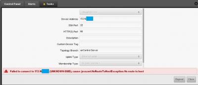

Пытаюсь подключить антену в ЭК, а мне пишет:
Что это может быть? Пароль и логин ввожу правильно. На антенне SSH включен.
тут два варианта:
- у вас с таким MACом уже есть устройство
- неправильно указан логин или пароль
:))) там жешь языком написано NO ROUTE TO HOST , сервак где стоит аир контрол вообще антену пингует ?
Языком, по монитору  :lol:
тут два варианта: - у вас с таким MACом уже есть устройство - неправильно указан логин или пароль
Сам разобрался -  отключил "Auto IP Aliasing:" на антене и ЭК уже видит её.
