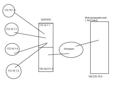

NETOS Опубліковано: 9 серпня, 2013 Опубліковано: 9 серпня, 2013 Подскажите как сделать мониторинг. Сами устройства видны, но при старте мониторинга такая ошибка как на скрине. AirControl установлен на удаленную клиентскую машину. Порт на сервере к которому подключены все устройства открыт. Подключаюсь к серверу через VPN. У меня такая проблема была, пока явно не указал адрес сервера. Не получается! На удаленном компе в сети другого провайдера, указываю в качестве сервера, сервер-шлюз с FreeBSD, с выделенным IP к которому подключены все антенны. Вот рисунок.
mishechka007 Опубліковано: 10 серпня, 2013 Опубліковано: 10 серпня, 2013 АірКонтрол сервер і антени мають бути в одній і тій самій підмережі. інакше моніторингу не буде. я все перепробував.
NETOS Опубліковано: 12 серпня, 2013 Опубліковано: 12 серпня, 2013 Ну подключаясь по VPN к серверу, я становлюсь частью одной подсети. Ведь мне на VPN подключение выдается IP из диапазона антенн.
zdevil Опубліковано: 16 серпня, 2013 Автор Опубліковано: 16 серпня, 2013 Aircontrol 2 Beta 8 Версия для Windows Версия дляUbuntu (Linux) Версия дляMac OS
NETOS Опубліковано: 16 серпня, 2013 Опубліковано: 16 серпня, 2013 Супер!!! В новой версии все заработало!!! Ура!
