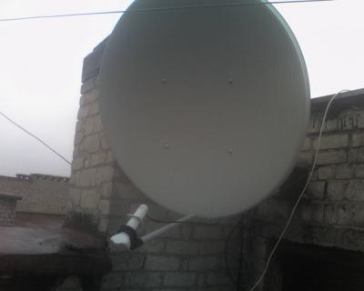

Ромка 567 Posted 2012-11-18 18:36:50 Share Posted 2012-11-18 18:36:50 САБЖ. Интересно, кто-то пробовал, какие результаты? Link to post Share on other sites

антоха 55 Posted 2012-11-18 19:11:24 Share Posted 2012-11-18 19:11:24 когда-то пробовали, выглядело это примерно так голова от грида, методом тыка было определено, что заднее излучение у головы лучше, чем переднее тест не удался, потому как на одной из сторон спалили фид, в первых партиях питание у них было 5В, а мы подали с наноса 15В Link to post Share on other sites
YuSHa 59 Posted 2012-11-18 22:21:15 Share Posted 2012-11-18 22:21:15 должно пойти если отковырять отражатель под крышкой грида или бриджа. сам хочу поковырять. приеду домой- займусь. вот только что подложить чтобы меньше гадило в обратку? Link to post Share on other sites

tigra7707 1 Posted 2012-11-19 19:08:00 Share Posted 2012-11-19 19:08:00 Голова на фото стоит правильно за исключением того , что нужно приблизить с помощью мультиыфида сам пластиковый крепеж по трубе ближе к зеркалу сантиметров на 5-8 , точно размер не помню Двигали по трубе и все эмпирическим путем. а фоток от експириментов не сохранилось..... Да , и ничего там (отражатель) выковыривать из корпуса не нужно И что дает (пусть даже в теории) этот так сказать самодельный продукт???? В чем смысл усовершенствования??? Link to post Share on other sites
Ромка 567 Posted 2012-11-19 19:13:02 Author Share Posted 2012-11-19 19:13:02 Голова на фото стоит правильно за исключением того , что нужно приблизить с помощью мультиыфида сам пластиковый крепеж по трубе ближе к зеркалу сантиметров на 5-8 , точно размер не помню Двигали по трубе и все эмпирическим путем. а фоток от експириментов не сохранилось..... Да , и ничего там (отражатель) выковыривать из корпуса не нужно И что дает (пусть даже в теории) этот так сказать самодельный продукт???? В чем смысл усовершенствования??? В теории такое усовершенствование должно увеличить коэффициент усиления антенны Link to post Share on other sites

антоха 55 Posted 2012-11-21 06:11:35 Share Posted 2012-11-21 06:11:35 есть еще те, кто пробовал головы бриджей в офсете? если прорезать в такой 120-ой тарелке (как на фото) аккуратно дырку посредине и попробовать сместить излучатель вперед, коэффициент усиления кто может примерный подсчитать? Link to post Share on other sites
vaz02 505 Posted 2012-11-21 06:27:28 Share Posted 2012-11-21 06:27:28 где дырку, посреди зеркала? Link to post Share on other sites
KaYot 3,732 Posted 2012-11-21 07:08:25 Share Posted 2012-11-21 07:08:25 есть еще те, кто пробовал головы бриджей в офсете? если прорезать в такой 120-ой тарелке (как на фото) аккуратно дырку посредине и попробовать сместить излучатель вперед, коэффициент усиления кто может примерный подсчитать? Тарелка же оффсетная, накой в ней дырки? Поставить по центру как в оригинальном девайсе не получится. Link to post Share on other sites
антоха 55 Posted 2012-11-21 09:23:23 Share Posted 2012-11-21 09:23:23 Поставить по центру как в оригинальном девайсе не получится. почему нет? причины какие на то? сделать зеркало больше оригинала Link to post Share on other sites
YuSHa 59 Posted 2012-11-21 09:31:29 Share Posted 2012-11-21 09:31:29 причины в матчасти. оффсетное зеркало - это половина параболы прямофокусной. не занимайтесь ерундой. ищите прямофокусы старые. Link to post Share on other sites
