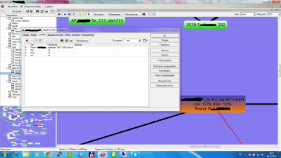

matrot 39 Опубліковано: 2012-12-01 17:55:24 Share Опубліковано: 2012-12-01 17:55:24 В 01.12.2012 в 17:44, MICROWATT сказав: ,,,,,, Возможно, Вы успешно используете какое-то программное приложение и еще какие-то аппаратные ресурсы для организации телеметрии. Но нормальным техническим языком пояснить организацию этого не удается. " Да та вот эта железяка - хрясь!, а то вон коромысло - блысь! И усе гуд пока хорошо, смотрите в монитор, типо на екран" - мало что поясняет чтобы организовать удобный выход телеметрии в УПС. Я так ничего добавить в свое понимание не смог. У микротика что ли, есть встроенная программа телеметрии? Возможно, тут есть переводчик с гут-клёвого на технический? Помогите, пожалуйста. Для тех кто в теме, все понятно и написано все правильно - из жизни. Микротик имеет собственное ПО, которое , кроме многого другого, позволяет в ряде моделей измерять напряжение питания а таже модуль монитора УПС БП АРС старых моделей. Как на меня, очень качественная и нужная фишка Ссылка на сообщение Поделиться на других сайтах
MICROWATT 765 Опубліковано: 2012-12-01 17:59:27 Share Опубліковано: 2012-12-01 17:59:27 (відредаговано) В 01.12.2012 в 17:55, matrot сказав: Как на меня, очень качественная и нужная фишка Да конечно же, полностью с Вами ага! Но как это реализовать в новом УПС наиболее эффективно. Системы телеметрии котрые сидят, как дополнительный абонент в сети, достаточно дорогие.. Ведь в нстоящем УПС напряжение не проседает при работе от сети или батареи до последней секунды. иначе - какой же это УПС? Логический сигнал "сеть-батарея" оптроном можно выдать. но куда... Відредаговано 2012-12-01 18:01:58 MICROWATT Ссылка на сообщение Поделиться на других сайтах
fastvd 62 Опубліковано: 2012-12-01 18:14:06 Share Опубліковано: 2012-12-01 18:14:06 В 01.12.2012 в 17:55, matrot сказав: В 01.12.2012 в 17:44, MICROWATT сказав: ,,,,,, Возможно, Вы успешно используете какое-то программное приложение и еще какие-то аппаратные ресурсы для организации телеметрии. Но нормальным техническим языком пояснить организацию этого не удается. " Да та вот эта железяка - хрясь!, а то вон коромысло - блысь! И усе гуд пока хорошо, смотрите в монитор, типо на екран" - мало что поясняет чтобы организовать удобный выход телеметрии в УПС. Я так ничего добавить в свое понимание не смог. У микротика что ли, есть встроенная программа телеметрии? Возможно, тут есть переводчик с гут-клёвого на технический? Помогите, пожалуйста. Для тех кто в теме, все понятно и написано все правильно - из жизни. Микротик имеет собственное ПО, которое , кроме многого другого, позволяет в ряде моделей измерять напряжение питания а таже модуль монитора УПС БП АРС старых моделей. Как на меня, очень качественная и нужная фишка спасибо. to mikrowatt - наберите с понедельника меня по телефону 050-614-55-17 и поясню словами...никаких гугловских переводов я не использовал - все с жизни. "сеть-батарея" - имелось ввиду - индикатор что схема работает от сети 220, и индикатор что теперь все работает от акума - вообще то стандарная фишка во всех якщиках от сигнализаций. выводить с упса куда-то дальше и вообще телеметрию вас никто не заставляет делать...я просто показал как мы это делаем, и считаю что не самым плохим образом. Ссылка на сообщение Поделиться на других сайтах
fastvd 62 Опубліковано: 2012-12-01 18:18:59 Share Опубліковано: 2012-12-01 18:18:59 вот как раз на одном с узлов пропал свет...вот на скрине как это нам показывает ДЮД Ссылка на сообщение Поделиться на других сайтах
